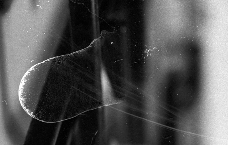

Ancora macchie di imbibente sulla pellicola, non so più che pesci pigliare... per fortuna poi rilavando in distillata vanno via, ma è una scocciatura mica da ridere.
La scansione è un 100% a 4000dpi di una pan25 maco, ottima ma con un supporto quantomeno discutibile se non le si invertono.
Qualche dritta da darmi?
normalmente lavo la pellicola (metodo ilford) e poi scolo la tank e metto l'imbibente (agepon 1+200) per 1-2 minuti.
Tolgo la spirale senza fare schiuma e stendo il rullo ad asciugare senza tergerlo.
Ogni tanto mi vengono fuori queste porcate, spesso sul retro.

L'imbibente lo devi preparare con la demineralizzata. Se hai l'acqua piuttosto dura l'Agepon perde parte della sua efficacia e devi alzare la dose ma col rovescio della medaglia: possibili striature.

Elimina le gocce più grosse tipo quella che mostri.

grazie per l'attenzione, specifico meglio perché siamo fuori dal problema.
l'imbibente lo preparo con la demineralizzata, da sempre, non è questo il problema.
L'acqua di casa mia è mostruosamente dura, tant'è vero che sono obbligato a preparare il diafine e l'id11 in demineralizzata se non voglio del precipitato sul fondo quando raffredda.
Risciaquando in demineralizzata dopo l'imbibente il problema si risolve, ma perdo i vantaggi di asciugatura dell'imbibente. Riducendo la dose di imbibente le goccie diventano più piccole e meno visibili, ma ogni tanto saltano fuori comunque. In stampa su formati non generosi con ingranditore a luce diffusa si vedono appena.
X tomash: quella goccia è piccola, sarà circa larga un millimetro e lunga due.

Dopo la benedizione di solito non vedo neanche una goccia, il negativo è solo umido.
Però il tuo problema è strano, se fai l'imbibente con la demineralizzata è uguale a fare prima l'imbibente e poi il bagno con l'acqua demineralizzata.
Detta così mi verrebbe da pensare che è l'imbibente stesso a creare il problema e poi il bagno successivo con l'acqua demineralizzata lo elimina.

non credo sia calcare, non ne sono sicuro ma penso sia imbibente, cercherò di verificare.
La prossima volta provo a mettere un pò di acido citrico nell'ultimo lavaggio per imbibente: se è calcare si sciogle di sicuro.
Proverò anche a fare un lavaggio con la demineralizzata prima dell'imbibente
Grazie a tutti per l'attenzione, purtroppo è un problema che ogni tanto si ripresenta e non so che pesce pigliare.

A me è successo recentemente con 3-4 rulli. Cambiato imbibente e sembra risolto. L'imbibente l'avevo comprato all'inizio della mia carriera in CO (1 anno e 1/2 fa) e si vede accusava i segni del tempo.
L'imbibente era Ornano, secondo me c'è dentro una dose di alcool che con il tempo si era deteriorata.

direi che il problema non è tanto l'imbibente quanto il calcare presente nell'acqua.

Chiedo scusa non avevo letto tutto.... cmq a prima vista sembra un bel sedimento di calcare.
Abitando in montagna o quasi ne ho una collezione intera....

provato su di una hp5+ e una atp1.1 il lavaggio nello stabilizzatore dell'e6:
film più lucido, senza macchie di imbibente e, soprattutto per il maco, perfettamente dritto Smile
