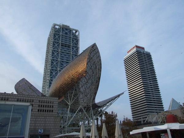

Data una lente ad una certa focale, in questo caso la lente della s6500fd a 28mm, esiste una procedura standard per correggere la distorsione, oppure ogni foto fa storia a sè?
Ho provato con PTlens, che riconosce la fotocamera, ma dice non averla tra i profili disponibili.
è possibile reperire questo profilo da qualche parte? e se esiste, le correzioni potranno essere fatte in automatico?
senza profilo mi fa solo agire sulla prospettiva... o sbaglio?
smanettando un po' su questa foto, mi sembra che se correggo in basso si deforma ulteriormente in alto e viceversa... Rolling Eyes
qualche dritta?

Solo a titolo informativo... PTlens corregge anche le distorsioni oltre che le aberrazioni?
Qual'è il risultato che vorresti ottenere per questa foto?

Se vuoi raddrizzare gli edifici puoi farlo con CS2...

da quello che ho capito PTlens corregge oltre alle aberrazioni anche distorsione a barilotto, prospettiva, vignettatura...
volevo appunto capire se qualcuno lo usa con la s6500 e come, visto che la fotocamera non sembra essere supportata...
sul sito dice che i profili per s9500 e s9600 ci sono; se l'ottica è la stessa dovrebbero andare bene anche per la s6500, ma non c'è modo di dirlo al software.
la foto era un esempio. non voglio raddrizzare gli edifici più di tanto, la prospettiva non è un difetto dell'ottica... però quei mattoni negli angoli in basso mi sembrano un po' troppo storti...
