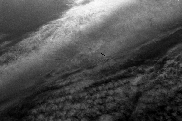

Ogni tanto dopo aver scannerizzato, lo scatto appare con queste curve, di solito al centro come nella foto allegata, che roba e'? negativo non perfettamente piatto ?
 Dimensione:  83.17 KB
 Visualizzato:  File visto o scaricato 1169 volta(e)

Sono gli anelli di Newton, dovuti al contatto del dorso della pellicola con il vetro dello scanner.
Rimedi ?
Fare in modo che il dorso non tocchi il vetro, ma non sempre è possibile (vedi Rollei Retro).
Altri rimedi non li conosco, anzi, se qualcuno ha delle idee...

Scanner senza vetro dedicato a pellicole.

Ecco perchè quelle maledette mi vengono sempre con gli anelli... aspetto anche io qualche consiglio, c'è da diventarci matti in PS per pulirli!
Per fortuna non vanno in stampa!
Magari avere uno scanner dedicato!
Certo che le Rollei... ma perchè non cambiano il supporto.. mi piacciono tanto Crying or Very sad

....Anelli di Newton ? ma pensa te, c'e' sempre qualche sfiga in agguato....ma tocca il vetro perche' e' convessa ? o concava ? risolverei pressandola per appiattirla ?.....torno al digitale ? Very Happy
Ps. Paolo lo scanner dedicato costa un botto Diabolico

Magari una soluzione più economica...
Io stavo pensando prima o poi qu acquistare uno di questi telai:
Questo il sito:
http://www.betterscanning.com
Però se non hai uno scanner Epson non saprei.

Con quegli aggeggi è indispensabile la messa a fuoco se lo scanner non l'ha son dolori.
Altri dolori..... la polvere che entra

Generalmente gli anelli si formano se la pellicola non è perfettamente piana sul vetro dello scanner (ed anche dell'ingranditore) la causa più frequente può essere anche solo un granello di polvere, pertanto molte volte la cosa si risolve con un deciso uso di panni antistatici, al limite si può usare il gell come fanno in fotolito con gli scanner professionali a tamburo.
Daccordo mascherini senza vetro sono la soluzione migliore e generalmente usata negli ingranditori, nello scanner come è già stato detto è però necessario che sia possibile la focheggiatura dei tre millimetri di spessore altrimento si paga in nitidezza.
