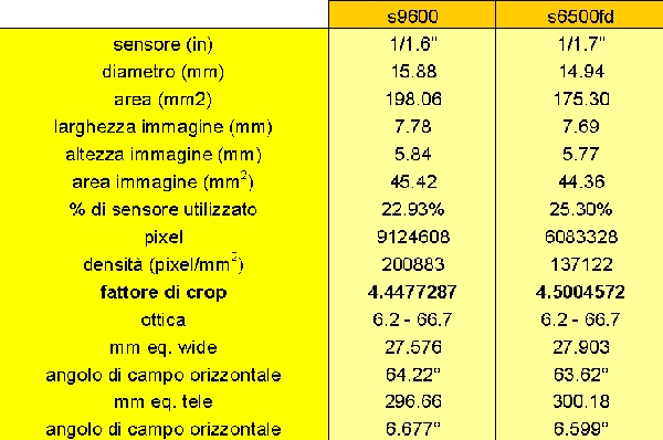

Qualche giorno fa in un altro thread era venuta fuori una piccola discussione su alcuni dati di targa di sensore e ottica delle fuji s9600 e s6500fd.
L'origine della discussione era il fatto che le 2 fotocamere condividono la stessa ottica 6.2-66.7 e dichiarano le stesse focali equivalenti con un sensore diverso. Essendo questi 3 parametri legati da una precisa relazione, qualcosa non tornerebbe... o da una parte (mm equivalenti) c'è una grossa approssimazione o la differenza tra i due sensori è molto meno di quello che dicono le dimensioni nominali.
Smanettando con PTgui mi è capitato di trovare la risposta (ci sono dati molto precisi sulle fotocamere in questione ma non so se vengano dagli EXIF o dal database del software); esatte entrambe le ipotesi, ma più la seconda che la prima...
infatti nonostante tra 1/1.6" e 1/1.7" la differenza sia del 6.25%, l'area effettiva del sensore dedicata alla cattura dell'immagine non differisce di molto: 7.78x5.83 mm (s9600) contro 7.69x5.77 mm (s6500fd). in pratica la differenza si riduce solo all'1.19% (le dimensioni sono arrotondate, su PTgui ci sono 7 cifre decimali!)
Ho provato a fare una tabella con un po' di dati; non servono a molto, ma magari a qualcuno possono interessare. Se qualcuno vede degli errori lo segnali pure.
Il numero di pixel l'ho preso dalle dimensioni dei jpeg... non credo sia esatto, ma da comunque un'idea della diversa densità.

Che vuol dire % di sensore utilizzato? Possibile che sia così poca? Mah
si... possibile

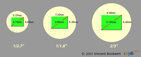

la dimensione dichiarata, quella comunemente utilizzata per distinguere i vari tipi di sensore, è il diametro del chip, ma l'area effettivamente utilizzata per la cattura dell'immagine è un rettangolo all'interno di esso.
http://www.dpreview.com/learn/?/Glossary/Camera_System/sensor_sizes_01.htm

Ma no. Il sensore viene usato tutto da cima a fondo. Insomma... non c'è un'area utile utilizzabile. O meglio... c'è se si tiene presente che il sensore oltre ad una parte sensibile ha pure una parte "insensibile" sulla quale poggia la parte sensibile... spero di essermi spiegato. Very Happy
Quella percentuale (pari a circa 1/4 sulla superficie) viene calcolata sull'area totale del cerchio che circoscrive il tutto. Sull'utilità che può avere questo calcolo non mi esprimo.
Altro esempio nell'immagine allegata.

vorrei capire una cosa, visto che hai approfondito tanto: il sensore della s6500 e della s9600 quanti mm misurano in altezza e lunghezza? e quello della Olympus (sistema 4/3)?
E, tanto per chiedere ancora; per arrivare a un fattore di moltiplicazione pari a 4X tondi tondi, quanto dovrebbe essere grosso il sensore? Smile
Mike, del sensore 4/3 ho allegato un'immagine nel mio post di sopra. Misura circa 18X13 (mm). Per arrivare a 4X tondi tondi ci vorrebbe un sensore grande circa 9X6,5 (mm). Poco più grande dell'attuale sensore della 6500... direi fattibile ed auspicabile (da quanto leggo, un sensore di queste dimensioni è già stato usato con la Olympus C-8080, per esempio) . Magari con massimo 6-7 MP. Smile

se ti riferisci alle dimensioni della parte su cui si forma l'immagine, sono quelle nel primo post.
se invece intendi l'intero sensore allora non so... cioè, se sono circolari allora il diametro è quello dichiarato (1/1.6", 1/1.7"), se invece sono rettangolari e il diametro dichiarato è quello del cerchio circoscritto allora non so... si potrebbe calcolare ma non è detto che i risultati siano corretti.
il 4/3" è quello dell'immagine di kanango Wink

la nikon 5700 ha un fattore di crop di 3.933
sensore da 2/3", area dell'immagine 8.8x6.6mm
i lati sono la metà del 4/3", l'area un quarto, come dicevamo nell'altro thread.
