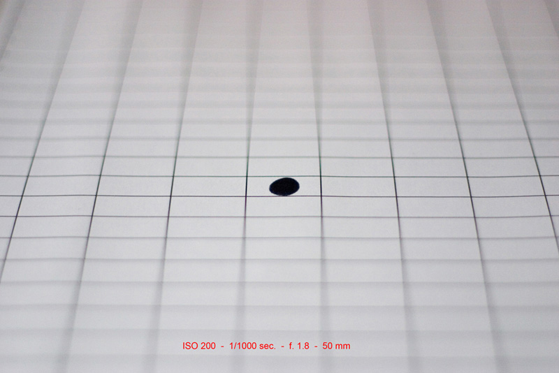

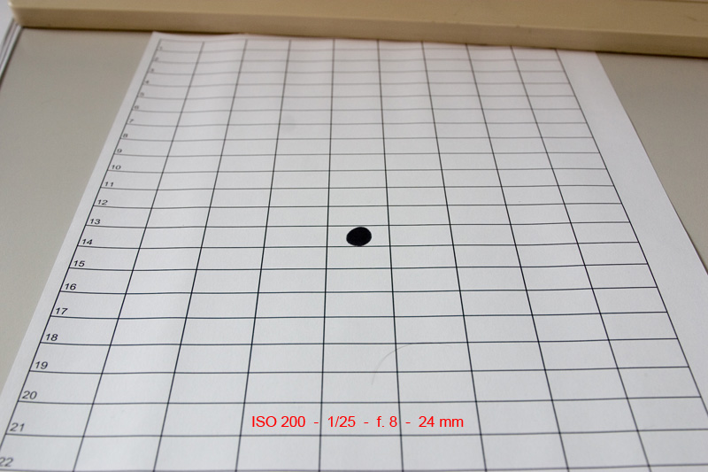

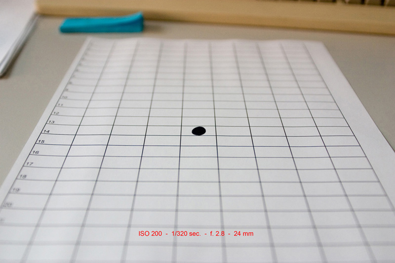

Ciao a tutti...
ho preso settimana scorsa l'obiettivo descritto in oggetto ma, per ragioni di tempo, non ho potuto provarlo fino a questa mattina.
Ho fatto una prova di front/back focus, vi posto i risultati in modo che possiate darmi un vostro parere.
Prima di tutto, vi spiego come ho fatto la prova.
Ho stampato un foglio con disegnate delle righe verticali e orizzontali.
Ho fatto un punto nero al centro del reticolo ed ho fatto 3 foto mettendo a fuoco sul punto nero.
Ho messo a fuoco a tutta apertura ed alla distanza minima di messa a fuoco.
Il 50 mm (canon) mi sembra preciso...
Sia a 24 mm che a 70 mm il sigma mi sembra anche lui abbastanza preciso, forse un leggero front focus...
Quello che io definisco "leggero" è in realtà così marcato !?
E' la prima volta che mi capita di fare questo tipo di prove quindi.... le mie sono solo considerazioni pertanto potrebbero esser TUTTE sbagliate.
Attendo delucidazioni da chi se ne intende.

MessaggioInviato: Mer 17 Ott, 2007 2:00 pm    Oggetto: Rispondi con citazione
semai hai un po' di back focus visto che la messa a fucoco risulta dietro il punto. Comunque dipende anche se hai messo a fuoco precisamente sul punto. Fai delle altre prove per essere sicuro e se veramente è cosi' mandalo in assistenza che te lo tarano a dovere!. Logicamente su trepiede

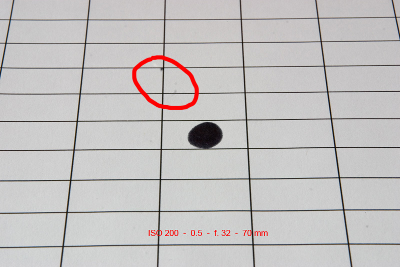

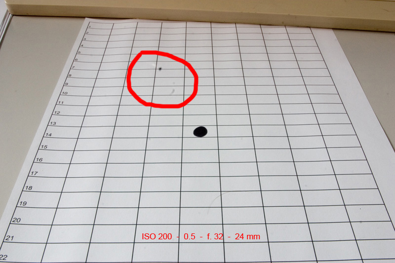

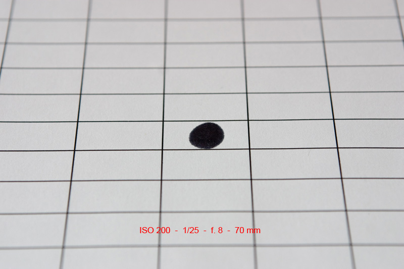

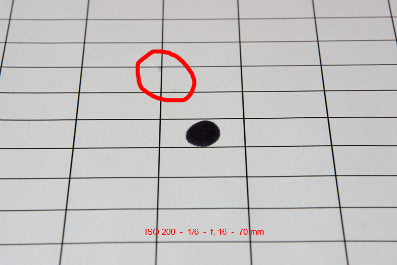

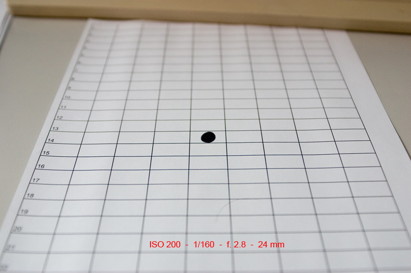

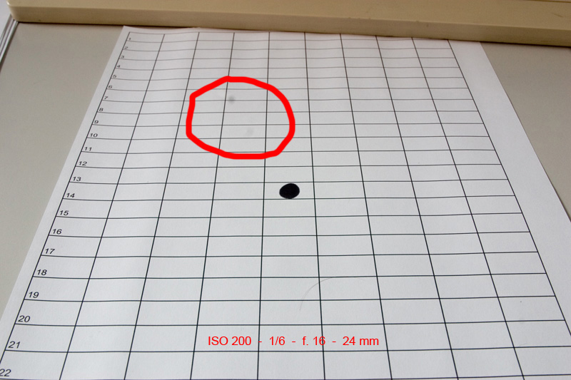

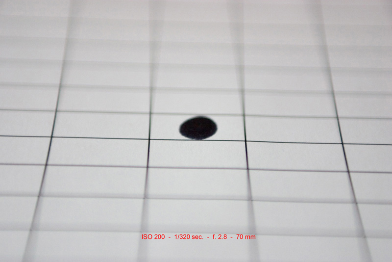

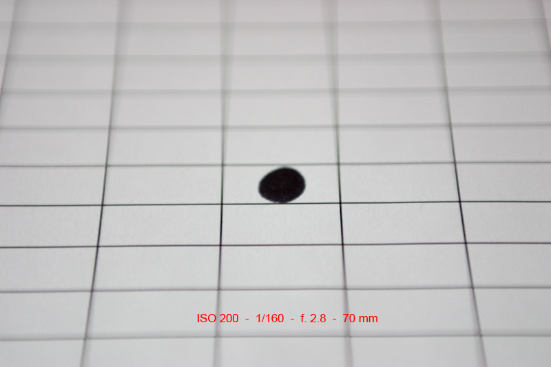

Ho rifatto i test.... posto i risultati.
Premessa dati di scatto:
1. Tutti ad ISO 200 (errore mio)
2. Macchina su cavalletto inclinata di circa 45 gradi rispetto il foglio appoggiato sul tavolo.
3. Distanza piano focale (si chiama così vero ??) al punto di messa a fuoco 40 cm
4. Autoscatto per tutti gli scatti.
5. Punto di messa a fuoco l'esatto centro del punto nero
Il problema di di front focus c'è .... ahimè.
Ho fatto scatti a varie aperture del diaframma e mi sono accorto che a diaframmi chiusi ( 8 - 16 - 32) appaiono due macchine in alto a sx (evidenziate nel cerchio rosso) sono macchie di sporco sul sensore vero !??? ditemi di si.... vabbè... chi vuole interpretare le immagini e dare opinioni personali in merito è ben accetto.
grazie a tutti.

MessaggioInviato: Mer 17 Ott, 2007 10:23 pm    Oggetto: Rispondi con citazione
si, mandalo a tarare. per la macchiolina è effettivamente sporco sul sensore che si manifesta soprattutto appunto ad aperture cosi' chiuse e su sfondi uniformi
