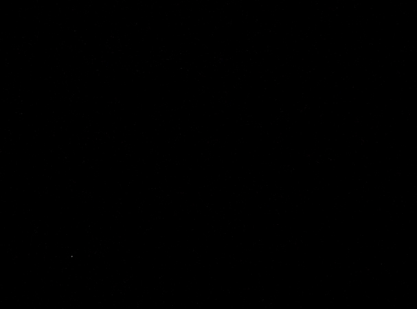

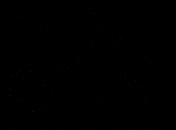

Cosimo non ti chiedo di credere a me, ma ai tuoi occhi Smile
Ecco la prova, lo stesso raw (fatto come soNiK a 200 iso 30") una volta sviluppato con acr, poi con s7raw. Quando uscì la s9500 in molti si preoccuparono per lo stesso fatto. Camera raw di photoshop (come lightroom) include una funzione automatica di rimappatura pixel che serve appunto a nascondere eventuali hotpixel dovuti a pose lunghe (e che sono comunque normali).
 Dimensione:  23.52 KB
 Visualizzato:  File visto o scaricato 587 volta(e)
 Dimensione:  100.11 KB
