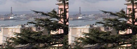

Notavo cmq che con un po' di "maschera di contrasto" la nitidezza aumenta. Ho fatto una prova con photoshop con questi parametri: 500% / 0,2 pix / 0

Grazie dei consigli, ma, credimi, non m'è sfuggito alcun tentativo di quelli da te propostimi. Risultato sempre lo stesso: un'immagine paurosamente
impastata, in cui la nitidezza estrema che dovrebbe possedere un vetro da 2.000,00 euro diviene quello che vedi ( e anche peggio...). Del resto, il venditore gode di alto rating e il sottoscritto tiene la propria attrezzatura semi maniacalmente, quindi non posso dubitare nè dell'uno nè dell'altro...
Comunque, per ottenere un po' di nitidezza non posso nemmeno esagerare coi trucchi di PS; tu mi insegni che, per tappare siffatte falle, si rischia di aprirne di spaventosomante peggiori, quindi...
Alla fine, mi rivolgerò all'assistenza Canon, ma la vicenda ha dell'incredibile: assolutamente dell'incredibile.
Grazie davvero per il cortese interessamento.

Eugenio, perche' non ci posti un'altra foto? Va bene anche una panoramica di una stanza a f8. Non serve che fai una foto stupenda.
Postaci un resize della foto, un crop del centro e uno di un angolo.
