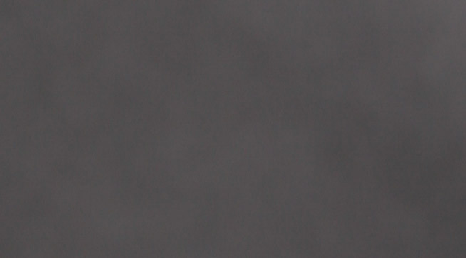

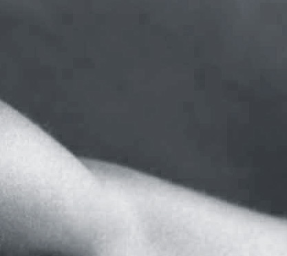

Ti posto un crop del canale del rosso. Noterai parecchi quadratini più scuri degli altri. Questi sono artefatti del formato jpeg che, sull'RGB virano al rosso.

in questa che ha postato si nota anche ad occhio che è la compressione.. per questo chiedevo un crop meno compresso

gli artefatti si notano in aree di colore uniforme.. è proprio li che l'algoritmo lavora riducendo le informazioni

Ecco il crop!!! cavolo ma cmq non ho mai visto degli artefatti cosi' evidenti in jpeg max qualiti Triste

Ho guardato anche questa e, sempre nel canale del rosso, ci sono parecchi problemini...
Ha ragione aratrus nel dire che la compressione funziona nelle aree uniformi (come ad esempio lo sfondo grigio) ed è per questo che ti ho consigliato di scattare in RAW dove questi problemi non sussistono...
Il jpeg è comodo, ma, alla lunga, i problemi che crea si vedono... Wink

Ok ho afferrato il concetto!! ora so che nelle aree uniformi crea un po di casino.... bene ottimo ....rimpiango di non avere usato il rew e la pellicola tanto amata....
vabbe' la prox volta....
conoscete qualche manovra efficace per dissolverli?!?!

usa il timbro clone! Ciao Smile
