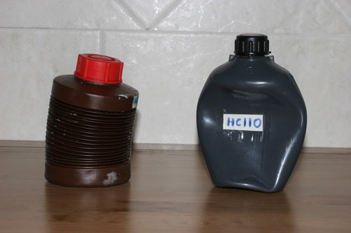

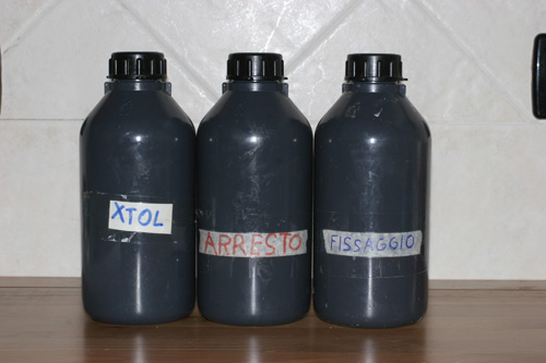

Utile è usare anche 2 bottiglie da 1/2 litro per conservare 1litro di rivelatore, soprttutto se lo usi diluito.
Io uso queste bottiglie di plastica nere che trovo in un negozio di gomma e plastica a Bologna, costano pochissimo e vanno benissimo.
Nella foto l'unica delle mie 3 bottiglie a soffietto che funziona.

Conviene frazzionarlo, io i 5 litri di Xtol gli tengo in un bottiglione da 2 litri che riempio fino all'orlo (ce ne stanno un po più di 2 litri) dove non c'è neanche una bollicina d'aria, il resto in 2 bottiglie da 1 litro sempre piene fno all'orlo e il restante (meo di 1 litro) nella bottiglia a soffietto.
Mano a mano che lo uso (di solito iluito 1+1) lo travaso da quelle da 1 litro a quella a soffietto e poi travaso quella da 2 litri in quelle da 1 litro e così via.
In pratica sta sempre in bottigle piene fino all'orlo e uso quello nella botiglia a soffietto.
Il D76 da un litro lo fraziono in due da 1/2 squizzandole così tanto che uso il primo 1/2 litro l'altro se ne sta senza aria.
Di HC110 invece ne praparo 1/2 litro alla volta (ci si sviluppano 10 rulli in diluizione D, 1+9).
