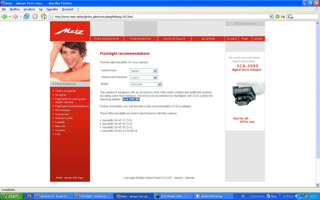

scusa devirgilio se intervengo..ma penso che il flash che vendi non sia compatibile con la 20d! Lo penso perchè ieri l'ho comprato usato e non funziona in e-ttl con la 20d..sono tornato dal negoziante e ne ha provato uno nuovo con la 20d..e non funzionava neanche quello.. Non ci siamo ..
se qualcuno ne sa qualcosa di più me lo faccia sapere qui:
http://www.photo4u.it/viewtopic.php?t=23632..cosi non inquiniamo la vendita! Ok!
MessaggioInviato: Mar 22 Feb, 2005 1:28 pm    Oggetto: Rispondi con citazione
come ti ho scritto nel tuo post, penso ci voglia lo zoccoletto adattatore altrimenti è solo compatibile e basta!

anche per la 300D...SCA 3102 (ab M2 / as of M2)

sulla 300d funziona l'E-TTL ecc. ecc., è la 20D che vuole l'altro adattatore.
riccardo.lavagnino
Iscritto: 12 Ott 2004
Messaggi: 508
MessaggioInviato: Mar 22 Feb, 2005 3:14 pm    Oggetto: Rispondi con citazione
ho chiesto alla FOWA e mi ha detto che con la 300d -10d è compatibile al 100%..è solo con la 20d che ha bisogno dell'upgrade!
