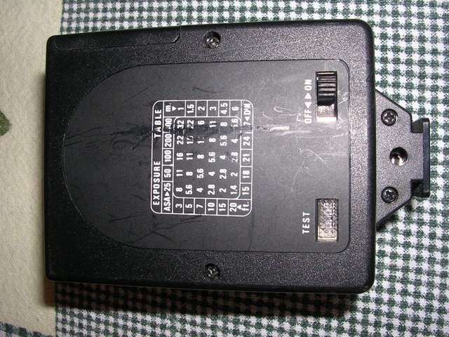

ragazzi ho un flash della amity, molto semplice senza regolazioni ecc, che usavo con la zenit, bene mi sono perso il cavetto syncro, l'ho cercato su ebay ma nn riesco a trovarlo, volevo riutilizzarlo come flash sia per la zenit, si con un fotocellula in accoppiata a quello della macchina, solo che mi serve il cavetto sincro, sapete dove reperirlo?

è qui il problema io lo usavo con un cavetto sulla zenit, ora senza il flash nn scatta proprio, anche se i contatti ci sono ma credo che servano per regolare la potenza del flash, anche se nn so in base a cosa...dato che diaframmi sono sull'obiettivo, forse in base a iso e tempo, cmq è porprio quel cavetto che sto cercando e nn riesco a trovare da nessuna parte...cmq se trovi link al tuo "kit" fammici dare un occhiata Ok!

Il cavetto, da quanto mi hanno detto, POTREBBE essere dedicato al flash. Dal lato macchina o cellula l' attacco è unificato, ma dal lato flash ogni costruttore si realizza il connettore che preferisce. Io stesso ho dovuto procurarmi lo zoccolo perchè ho perso chissà dove/chissà quando il cavetto del flash national. E ricordo benissimo che i due bocchettoni del cavetto erano vistosamente diversi.
Nel tuo caso, non ho capito se hai provato o no a mettere il flash su una macchina dotata di slitta sincro X, scattare e verificare se fa il lampo, oppure se il cavetto ti serve sulla Zenit in quanto priva (mi pare) di slitta sincro X.
Se hai fatto la prima prova e il flash non funge, spiacc, ma il flash è guasto. Probabilmente è un falso conttato, ma, viste le alte tensioni in un flash, ti sconsiglio di aprirlo se non sai esattamente cosa stai facendo.

io allora l'ho provato sulla zenit, che appena posso metto una foto dello zoccoletto, ma il flash non lo fa, mi ricordo che quando lo usavo dovevo sempre collegare il cavetto che come hai detto tu da un lato è standard e dall'altro era tipo jack dell'audio...può anche darsi che sono scariche le batterie nella zenit, provo a comprarle nuove e vedere se scatta, se scatta vuol dire che il flash funge ma nn è sincronizzato giusto? quindi basta fare cm hai fatto tu...

Forse mi sono perso qualcosa... il flash, sul piede, ha un contatto (tipo un bottoncino o una lamella che sporge di qualche decimo di mm) ?
Perchè se non c'è qual contatto, o trovi il cavo syncro, oppure porti il flash da un riparatore e te lo fai modificare, in maniera da poterci attaccare il cavo di u altro flash a scelta.
Non so come sia la Zenit 12 XS, ma ho trovato on line il manuale della 12 XP, e ho verificato che ha il contatto sincro nela slitta sopra al pentaprisma. Quindi, se anche il flash ha il contatto sul piede, quando imposti il tempo a 1/30 e scatti con la Zenit, il flash deve partire.
Non ho capito se usavi il cavo invece del sincro x perchè il flash non ha il sincro X, perchè il flash o la camera sono guasti, o per semplice abitudine.
La Zenit scatta anche senza pile, che servono solo per l' esposimetro. E, se è impostato il tempo di sincronizzazione e tutto funge, deve funzionare anche il flash
Non ho capito se intendi lo scatto della macchina o del flash. In entrambi i casi, se non c'è niente di guasto, deve fungere tutto, anche senza pile nella Zenit.
