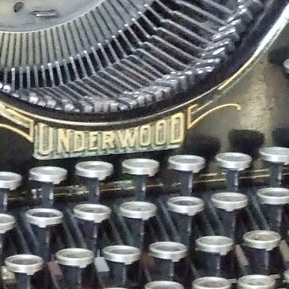

Ciao a tutti..
ho un problema con le mie foto..
ho acquistato da poco una s 6500 fd e sinceramente non riesco a capire per quale motivo molte delle foto che faccio vengono con una sorta di effetto acquerello.. a vederle di primo acchitto sembrerebbero buone ma poi se le vedo a dimensioni effettive risultano essere acquerellatte!! Le foto le ho scattate in modalità auto.
qualcuno ha avuto un problema suimile?? per favore aiutatemi non so davvereo come fare.
per maggiore chiarezza posto un particolare di una foto al 100%.. penso che il problema sia abbastanza visibile
vi prego aiutatemi
grazie Paky

Sembrerebbe che hai gli iso alti, penso 1600 o 3200. Controlla Smile

Controlla la risoluzione impostata per gli scatti ,tramite menù, perchè 100kb della foto postata equivalgono a 0.3 mpx.
Considera che a 6 mpx , la foto pesa circa 1450 kb Smile

La foto pesa 100 kb perchè è una porzione di quella originale che pesa 1.4 mb..

usandola in automatico la macchina imposta gli ISO a valori alti per evitare il mosso,potrebbe essere questo il problema.
Prova ad usarla in priorità di diaframmi o tempi impostando ISO 100,poi se hai ancora problemi posta nuovamente.
Io ho la 6500 e ne sono molto soddisfatto,in manuale e scattando in RAW le foto sono buone anche ad ISO elevati.Facci sapere.

Se la foto uscita dalla macchina pesa solo 1,4 Mb o hai impostato una risoluzione bassa, oppure hai attivato lo zoom digitale

Sembra semplicemente scattata ad alti ISO, magari carica la foto intera così possiamo renderci conto della quantità di luce presente nella scena, in modo da capire se i probabili alti ISO erano davvero necessari.

dal crop sembrerebbe che la foto sia stata scattata ad alti iso, il problema (se problema può dirsi) probabilmente è quello.
Se posti la foto intera, oppure qualche crop con i dati exif non cancellati, potremo essere più prtecisi.

Allora, i dati di scatto sono:
1/50 sec.
f3,7
focale 17mm. = 76,5mm.eq.
1600 ISO
Innanzitutto il tempo di scatto è leggermente inferiore alla focale, quindi si può incappare in una sorta di micromosso...dipende da quanto sei bravo tu a star fermo, e poi hai scattato a 1600 ISO che sostanzialmente mi sento di dirti che è "normalissimo" che la fotografia ti sia venuta così.
Fai una bella cosa:
prendi il manuale istruzioni e con la fotocamera in mano, prova a muoverti nel menù e intanto provi ad effettuare degli scatti di prova.
In questo modo cominci a prendere dimestichezza con la macchina.
Vai tranquillo, è tutto a posto Ok!

Non è che hai disattivato il flash e quindi, con scarsa luce, la macchina in automatico ha spinto gli ISO a 1600?

i parametri di scatto sono sicuramente quelli che hai elencato tu!!
il problema di fondo è che io ho utilizzato la modalità automatica proprio perchè non sono ancora in grado di settare tutti i parametri in manuale!!
a questo punto la mia domanda è:
la modalità automatica è da prendere con le pinze?? nel senso che non è assolutamente consigliabile??

La modalità automatica lavora in funzione degli ISO settati.
Sappi che gli ISO vanno regolati in funzione della luce a disposizione:
giornata di sole = 80 ISO
giornata nuvolosa = 400 ISO
giornata praticamente buia come potrebbe essere per un interno = 1600/3200 ISO
(ovviamente ci sono le condizioni intermedie, è solo una indicazione ad ampio raggio)
C'è anche la funzione "anti-blur" che non è uno stabilizzatore, è semplicemente un ulteriore automatismo della macchina che ti regola TUTTO: tempi, diaframmi e ISO in funzione della focale.
Ribadisco che ti devi leggere il manuale istruzioni, altrimenti rischi di impestare di domande il forum e questo non è assolutamente un male, ma corri anche il rischio di ricevere decine e decine di risposte alcune anche diverse tra loro...e poi non ci capisci più una mazza...
Buona lettura Leggiamo
P.S. Tanto per cominciare ti consiglierei di scattare o in priorità di tempi o in priorità di diaframma, così sei obbligato a regolare la restante parte...
Ma col tempo ti inviterei a scattare completamente in manuale, solo così potrai essere veramente soddisfatto delle fotografie che avrai fatto Ok!
Ad usarla con degli automatismi, che soddisfazione c'è???
Ovviamente è un mio personale pensiero e per fortuna ognuno può fare quello che vuole Wink

Comunque ripeto che la 6500 in automatico imposta essa stessa gli iso,che comunque partono da 100 e non da 80.
Inoltre la modalità auto usala solo per foto occasionali.
Per il resto inizia ad usarla in priorità di diaframmi o di tempi settando gli iso a 100 e se non bastano passa a quelli superiori,poi scatta in RAW se vuoi il massimo controllo in post e così eviti la dannosissima compressione del JPEG.
La foto che hai postata oltre ad avere un leggero micromosso dovuta ai tempi od alla mano ha il classico aspetto degli iso alti,quindi la tua fuji è normalissima,non preoccuparti.
Non avere fretta,fai prove su prove e poi vedrai i fantastici risultai.
Non è una punta e scatta,va usata come una reflex,così otterrai una qualità invidiabile.Ciao e buonissime foto.
