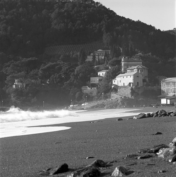

Stò realizzando un po' di stampe 30x40 da appendere in sala, da negativi Impressionisti (cioè con trattamenti suggeriti da Impressionando) quindi Hp5 a 200 e Panf a 25.
Provo la Bromofort gradazione 3 e con stupore mi accorgo che la Panf è di un piattume micidiale (provata in piccolo su una multigrade ho dovuto mettere il filtro 5 per ottenere qualcosa su formato 10x15).
Le condizioni di luce erano simili, l'esposizione mi sembrava buona, cosa può essere successo?
Come rimedio?
Panf
Hp5
Hp5

Quella Panf (25 con 3 agitazioni) non mi è mai riuscito di stamparla bene. Il confronto con le Hp5 sottostanti è impietoso (dal vero ancora di più visto che il web appiattisce verso il basso).
Se espongo meno slavo i neri ma così non trovo i bianchi che voglio. Le onde sono inguardabili, sembra una giornata grigia mentre c'era il sole.

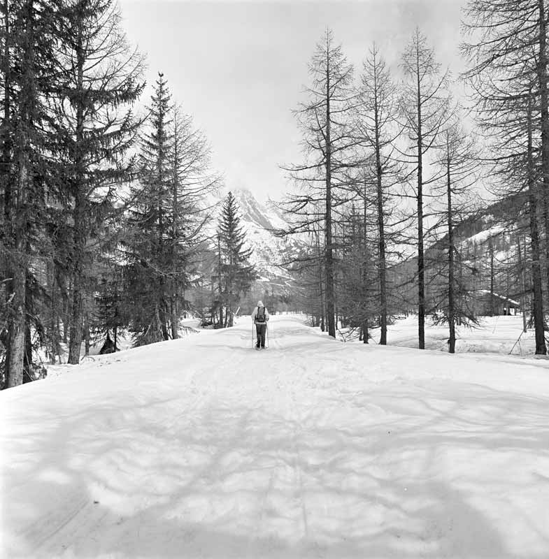

Agitazione normale. Sole al tramonto. Il bianco c'è (fin troppo), la vegetazione l'ho tenuta aperta, il nero lo trovi nelle ombre dei sassi.
 Dimensione:  86.66 KB
 Visualizzato:  File visto o scaricato 2077 volta(e)
3 agitazioni. Sole (molto) velato. Bianchi leggibili, ombre aperte, nero totale non cercato
 Dimensione:  88.55 KB
 Visualizzato:  File visto o scaricato 2076 volta(e)

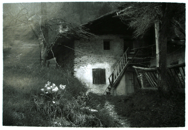

Anche questa è Panf a 25, da 6x9 rodinal 1+50, oriental seagull di 16 anni fa, per dire di differenze.
ciao claudiom
 Dimensione:  177.57 KB
 Visualizzato:  File visto o scaricato 2050 volta(e)

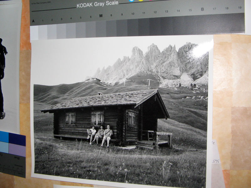

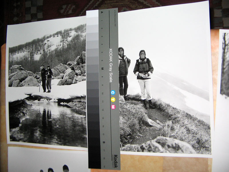

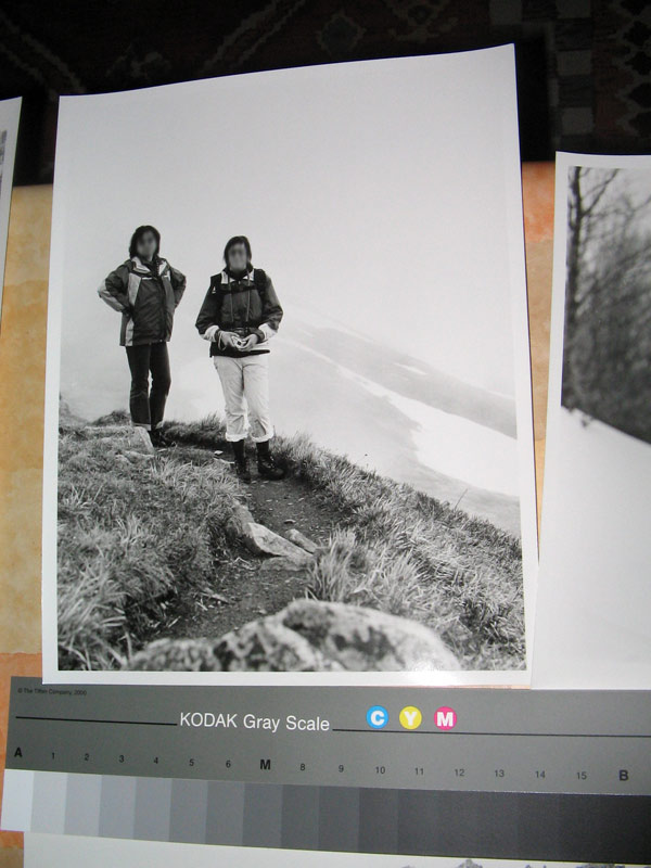

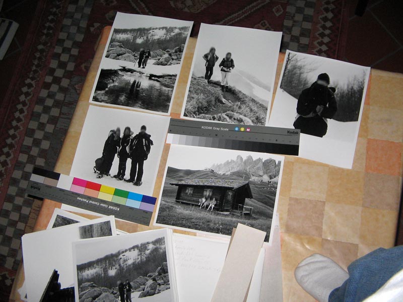

Perdonate la qualità Rolling Eyes ma la fretta ultimamente si è impadronita di me per motivi logistici.
Alcune foto prese assieme per rendere meglio l'idea.
Alcune photo delle photo di PanF 50@25 normali e con 3 agitazioni.
La foto della casa di legno è su FP4 per avere un riferimento.
Stampa si carta Galerie 2 e 3
Ho incluso la scala grigi e colore Kodak
Paolo
 Dimensione:  77.84 KB
 Visualizzato:  File visto o scaricato 2020 volta(e)
 Dimensione:  86.89 KB
 Dimensione:  87.01 KB
 Dimensione:  85.28 KB

guardando in particolare le foto di paolo, mi sembra di capire che tu usi sistematicamente la panf@25 in condizioni di cielo coperto, mentre io fin'ora l'ho usata sempre con sole, luce radente e quindi forte contrasto... ombre nette e luce come rasoio....
può dipendere da questo la resa insoddisfacente di questa emulsione nelle mie stupide fotine?
grazie e scusate le banalità... ci vuole pazienza con gli zucconi come me! Imbarazzato
impressionando
Iscritto: 22 Mar 2005
Messaggi: 9100
Località: Reggio nell'Emilia
MessaggioInviato: Ven 28 Set, 2007 12:39 pm    Oggetto: Rispondi con citazione
Quelle foto sono uscite in modo randagio cercando delle PanF@25 nulla di che.
Ma cos'hanno di particolare rispetto alle vostre? ldani ha sempre postato ottimi lavori, di altre non ne ho viste.
La foto di Claudio è un capolavoro, ha una lettura nelle ombre perfettamente dosata (io però l'avrei tenuta un po' più alta Wink )
Andando contro logica le basse sensibilità le uso con poca luce e con cielo coperto/velato con luci piatte (PanF e Velvia50).
