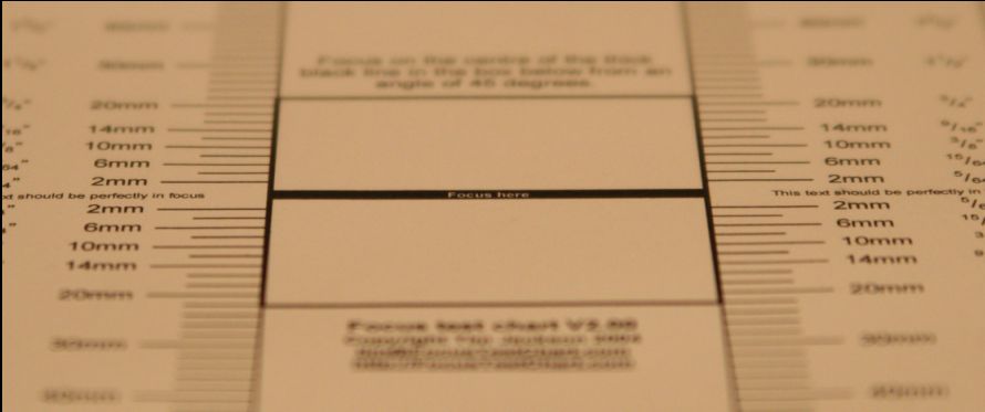

Dopo tante ricerche e domande, alla fine ho comprato il 28-75 tamron! ho optato per questo anziche' sul 17-50... domani lo provo e speriamo bene! Per il momento ho fatto il test per vedere se ha qualche difetto di fabbrica, so che non sono infrequenti, vi posto la foto cosi' chi è piu' esperto mi sapra' dire se va bene.
Scattata a 75mm f/2.8 angolo superiore a 45 gradi.

MessaggioInviato: Gio 27 Set, 2007 11:37 pm    Oggetto: Rispondi con citazione
si sembra che ci siamo anche se è poco nitida la zona di messa a fuoco

mmm... possibile che sia dovuto alla scarsa luce? c'e' qualche test che posso fare? Non è per essere paranoico, ma voglio essere sicuro della qualità del prodotto Smile . Domani provo con la luce del giorno e posto il risultato.

quoto granato, strano che sia così poco nitido... magari del micromosso? hai fatto il test su treppiedi?

metti a 45 gradi, scatta con l'autoscatto, ed illumina bene Wink

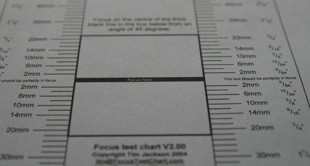

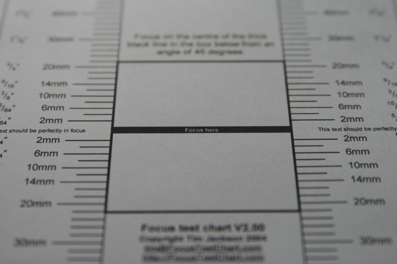

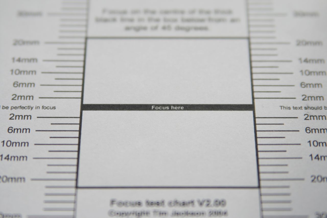

ecco le prove:
la prima e' a 28mm (è una selezione della foto), la seconda 50mm e la terza 75mm sempre a f/2.8.

il test si fa alla max focale e max apertura diaframmatica
cmq sembra che ci sia un pò di front focus...tanto che la linea di fede non è proprio a fuoco...

che faccio me lo faccio cambiare?

cmq per il test effettivamente sembra poco nitido e un pò fuori fuoco... hai usato l'autoscatto?

l'hai preso in negozio?? io lo riporterei indietro chiedendo di provare un altro esemplare... a loro non costa nulla

Ora glielo riporto, ma c'e' un modo per rendermi conto al momento se l'esemplare va bene, o lo devo portare a casa e fare le prove col cavalletto?
