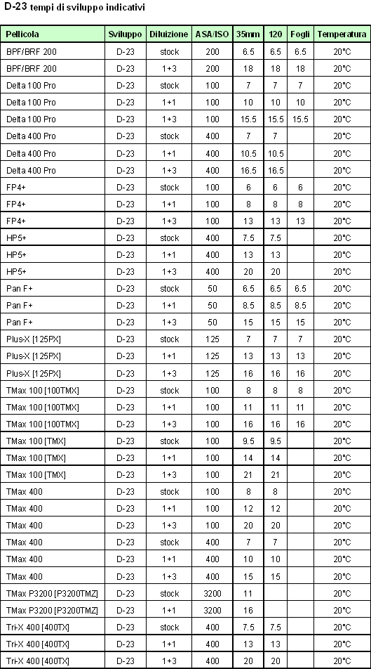

I tempi indicativi si possono trovare qui:
> http://www.digitaltruth.com/devchart.html
La sperimentazione poi è sempre necessaria e consigliata Smile

Come base di partenza questa può andare bene:
 Dimensione:  24.4 KB
 Visualizzato:  File visto o scaricato 21935 volta(e)

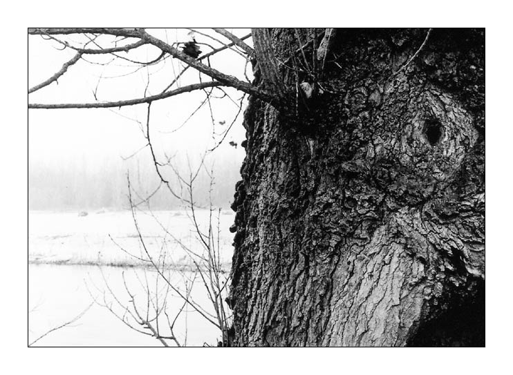

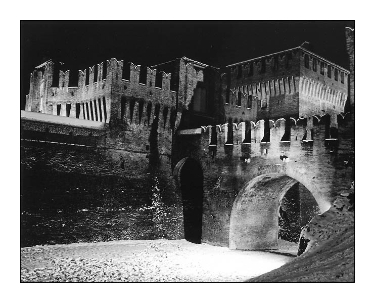

Alcune scansioni da stampa di pellicole sviluppate in D-23, purtroppo la scansione le penalizza parecchio.
EFKE 25 ASA, scatto notturno con neve.
 Dimensione:  86.92 KB
 Visualizzato:  File visto o scaricato 21713 volta(e)
EFKE 25 ASA, ritratto ad un albero.
 Dimensione:  84.76 KB

Le immagini sono gradevoli ma....mi risulta impossibile giudicare un'immagine sul web.
Che diluizione e che agitazione hai usato?
Hai usato carte piuttosto forti?
I risultati che ottenni io erano diversi. Le ombre che qui sono chiuse a me rimanevano molto più dettagliate e le luci non si pelavano mai.

MessaggioInviato: Dom 26 Mar, 2006 10:33 pm    Oggetto: Rispondi con citazione
Infatti, scandite e compresse perdono moltissimo.
