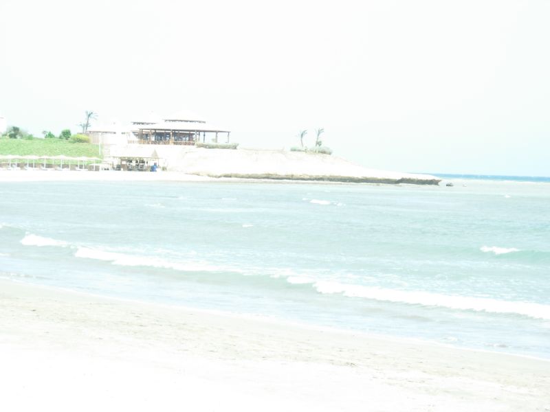

luprezi
Iscritto: 04 Set 2007
Messaggi: 17
Località: Pavia
MessaggioInviato: Mer 05 Set, 2007 3:37 pm    Oggetto: Foto sovraesposte Rispondi con citazione
Grazie x l'aiuto.
Ripeto, lo fa la maggior parte delle volte ma non sempre...è per questo che non capisco.
 Dimensione:  75.63 KB
 Visualizzato:  File visto o scaricato 340 volta(e)
_Nico_
Iscritto: 14 Set 2005
Messaggi: 6648
MessaggioInviato: Mer 05 Set, 2007 3:43 pm    Oggetto: Rispondi con citazione
La foto è sicuramente sovraesposta, ma non ci sono i dati exif... Rolling Eyes
Quindi non serve a molto...
Sicuro di non aver impostato inavvertitamente qualcosa come la compensazione dell'esposizione, o qualcosa d'analogo?
luprezi
Messaggi: 17
Località: Pavia
MessaggioInviato: Mer 05 Set, 2007 4:19 pm    Oggetto: Rispondi con citazione
L'ho dovuta ridimensionare xkè se no non stava dentro i 200kb...dici che è per questo che si sono persi i dati EXIF ?!?

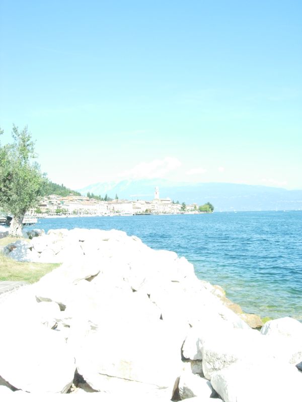

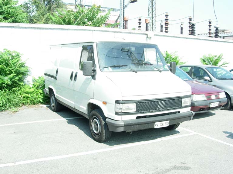

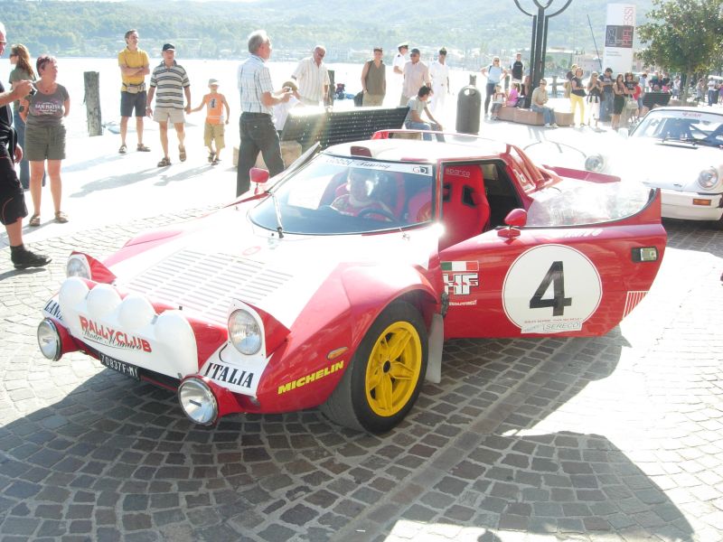

MessaggioInviato: Mer 12 Set, 2007 12:03 am    Oggetto: Non ci capisco + niente Rispondi con citazione
Ora non ci capisco più niente: questo weekend, dopo che dall'ultimo reset sembrava completamente ripristinata in ogni corretta funzionalità, ho scattato una 50ina di foto e ancora un buon 20% di esse, in condizioni di forte luce diurna, sono risultate sovraesposte! Questa me la sapete spiegare? Grazie
Vi allego 4 esempi così da comprendere meglio la situazione.
Qui avevo il sole alle mie spalle
 Dimensione:  75.15 KB
 Visualizzato:  File visto o scaricato 302 volta(e)
Qui ero quasi controluce
 Dimensione:  102.73 KB
Qui ero un po riparato dalla luce diretta del sole e mi sembra anche il caso di + corretta esposizione
 Dimensione:  108.56 KB
Qui ero controluce
 Dimensione:  126.96 KB
Il miglior obiettivo sono i nostri occhi.
Le mie foto http://www.flickr.com/photos/12127692@N08/
_Nico_
Messaggi: 6648
MessaggioInviato: Gio 13 Set, 2007 10:49 am    Oggetto: Rispondi con citazione
Ho guardato i dati exif, cioè i dati di scatto, e in tutta onestà ci sono aspetti che mi lasciano perplesso. Nelle prime due foto hai scattato a 1/2000, diaframma f/4,8, due diaframmi di sottoesposizione a ISO 64. Con una simile impostazione le foto non dovrebbero risultare sovraesposte, ma semmai sottoesposte. Discorso analogo per la quarta...
Exposure Time = 1/2048"
F Number = F4.8
Exposure Program = Normal program
ISO Speed Ratings = 64
Exposure Bias Value = -2EV
White Balance = Manual white balance
F Number = F4.9
White Balance = Auto white balance
Exposure Time = 1/222"
F Number = F2.8
Exposure Bias Value = ±0EV
Exposure Time = 1/767"
F Number = F4.8
ISO Speed Ratings = 79
Anche la variazione del biulanciamento del bianco è strana, ma non influenza l'esposizione...
Non so proprio che dirti. Fai un semplice test. Prova a scattare su un soggetto statico in due condizioni diverse: luce poco contrastata e molto contrastata, usando le diverse scene della fotocamera. Poi controlla i risultati. Se questa sovraesposizione persiste dovrai mandare la fotocamera in assistenza, temo... Rolling Eyes

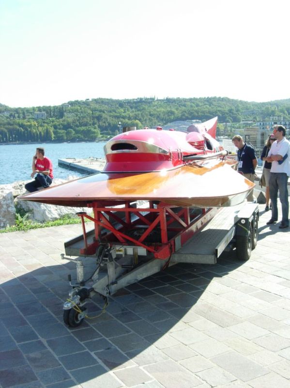

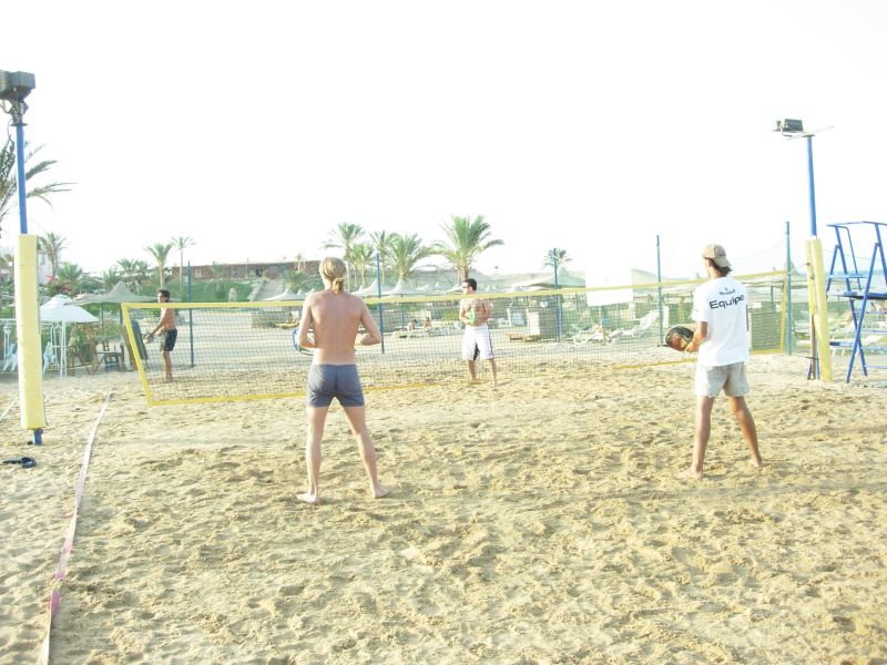

MessaggioInviato: Sab 29 Set, 2007 10:30 am    Oggetto: Altre foto Rispondi con citazione
Ciao Nico, posto qui altre foto che ho fatto. Diciamo che ho avuto la riprova che questa macchina ha qualcosa. E cmq sono le foto all'aperto che danno i problemi maggiori. Guarda un po' ...
