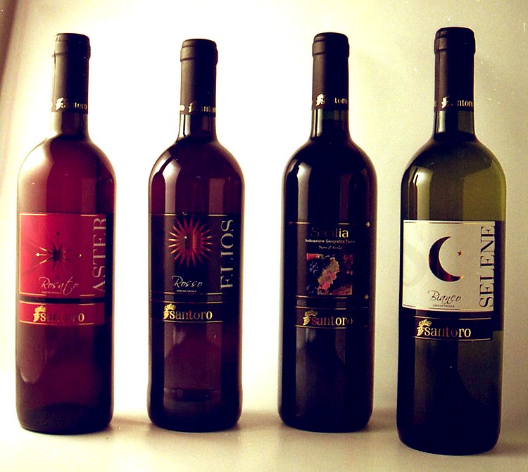

Secondo voi un 50 1:8 è utilizzabile per fotografare prodotti da inserire in cataloghi commerciali...(es. prodotti commerciali alimentari o vari...)
ho iniziato a fare qualche scatto con un 35/70 sui 35 ma... questa è uno degli scatti di prova...
ho utilizzato unfaretto e un pannello improvvisato all'attimo.
Che obiettivo mi consigliate per questo genere di scatti?

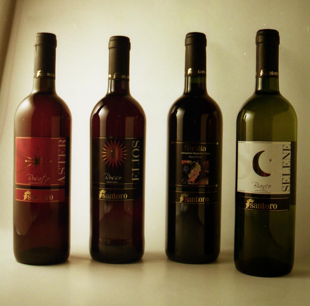

pessicola 200 iso
estrapolata con scanner epson (?)
non modificata in postproduzione..

MMh la, foto sembra mossa....oltretutto hai usato un diaframma aperto e non è un bene il diaframma deve essere piuttosto chiuso diciamo tra f8 e f11 col 35-70, puoi anche azzardare un f16 su pellicola, detto questo il 35-70 non ha distorsione praticamente in tutta l'escursione quindi problemi non ne dovrebbe dare, obbligatorio il cavalletto e uno scatto flessibile o usare l'autoscatto, se la macchina lo permette sollevare anticipatamente lo specchio.
Per oggetti piccoli un 50 con dei tubi di prolunga può essere utile e sicuramente è più inciso del 35-70 e praticamente senza distorsione, valuta sempre la profondità di campo chiudendo al diaframma di lavoro e cerca di illuminare la scena nella maniera più uniforme possibile per evitare riflessi.
Saluti

Ciao e grazie del tuo contributo....
Il cavalletto non l'ho proprio unsato. non avevo nulla a disposizione...
Effettivamente ho fotagnafato a f 4, 5 max con tempi sui 250/300 ms.
Credo con un 50 riesca a fare molto meglio... per i fari sto brevettando un quadriligt con lampade florescenti a 5000k... credo sia molto meglio... o no?

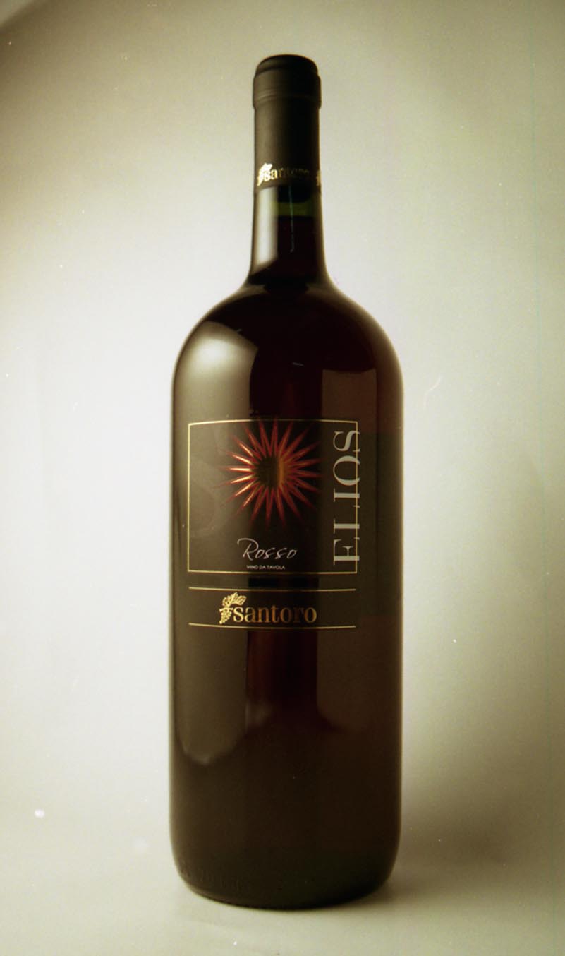

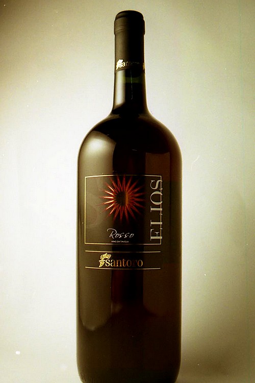

Per questi lavori il cavalletto è fondamentale!
La luce, per essere almeno sufficiente, deve provenire dai due lati a 45°. Così da illuminare uniformemente. Nel tuo caso la luce è molto 'vaga' e scurisce tutto.
Ho dato una regolata ai livelli, ma rimane una foto insufficiente a soddisfare le esigenze di un catalogo.
Ci vuole più luce Smile !
