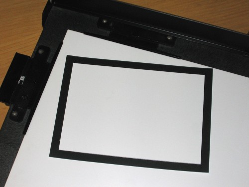

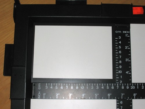

F3_HP
Iscritto: 30 Nov 2004
Messaggi: 1415
Località: Bèrghem
MessaggioInviato: Mer 16 Feb, 2005 1:28 pm    Oggetto: Rispondi con citazione
fotovincent74 ha scritto:
mmmmm.. moolto interessante mi spiegheresti meglio il sistema??
Grazie!
E' più facile a farsi, e vedersi, che a spiegarsi Smile
Si posiziona la cornice sotto alle "lame" del marginatore ed il gioco è fatto...
 Dimensione:  33.74 KB
 Visualizzato:  File visto o scaricato 7225 volta(e)
Si prepara una cornice in cartoncino nero delle stesse dimensioni della foto da marginare...

A pellicola: Nikon, Contax, Pentax, Leica, Fuji, Yashica, "roba" russa ecc.
Digitale: Canon 5D, Canon 40D, Canon 600D e Lumia 1020
F3_HP
Messaggi: 1415
Località: Bèrghem
MessaggioInviato: Mer 16 Feb, 2005 1:48 pm    Oggetto: Rispondi con citazione
Ovviamente le dimensioni della cornice si possono variare a piacere realizzandone di nuove... il costo è irrisorio Very Happy

In tanti anni di stampe b/n non ho mai usato il marginatore per un motivo:
Le foto le vedo montate "a muro", necessitano quasi sempre di pass e i pass costano più della carta fotografica; il miglior pass è il bianco della carta fotografica, ma il marginatore che lascia un bordo uguale su tutti i lati di almeno 3 cm. su una misura di 40x50 costa, se si trova, almeno 400 euro.
Ho fatto dei pass di cartone robusto e nero con alette per infilarci la carta, di misure diverse secondo le proporzioni che voglio, dal quadrato al panorama: costo pochi euro, durata molti anni.
Ciao, Claudio.
