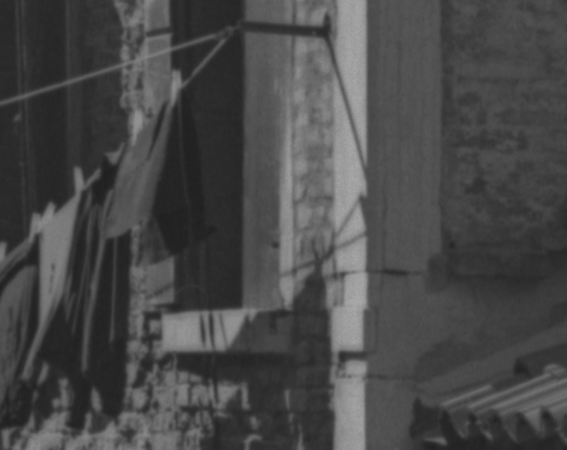

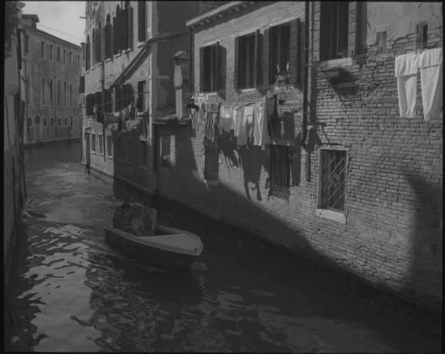

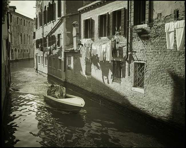

Per quanto possa servire... vi metto un file da Epson3200 acquisito a 3200 e non modificato, la lettura nelle luci e nelle ombre è molto buona, ho scelto questa foto proprio perchè scattata in una situazione ombra luce. Poi un crop al 100% del file in un punto centrale, la grana non si vede, non ho aggiunto maschera di contrasto. Infine aggiungo anche un file con una prima prova di modifica.
Commenti sempre ben accetti! Ok!
