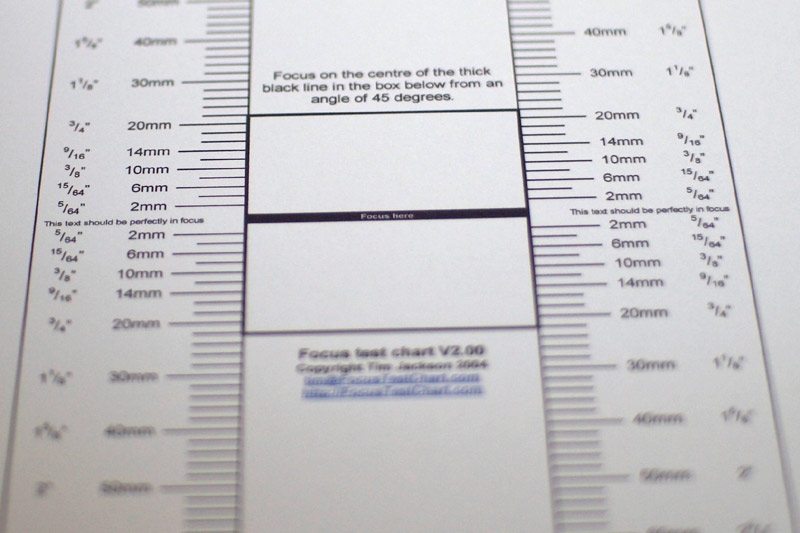

Ciao a tutti,
sto seguendo un'asta su ebay di un sigma 30 f1,4 e l'utente gentilmente mi ha inviato alcune foto di prova tra cui un test dell'af. A parte il fatto che la foto non è precisamente in linea, secondo me dal test risulta un back focus. Secondo voi è così o mi sbaglio?
test Af apertura F1,4

Sembrerebbe di si, però il test andrebbe fatto con più cura e precisione... Questo mi sembra un po' sbrigativo.

sembra 1 cm di back focus
cmq, queste immagini via web sulla messa a fuoco servono a poco..(si vedono pure nel nostro mercatino) anche se dagli exif risultasse attivo l'AF è un attimo sistemare la messa a fuoco tramite la ghiera o addirittura muovendo avanti ed indietro la chart.. facendosi aiutare...
lo dico solo per avvertire.. Very Happy

Sono d'accordo con te ma si lavora anche per fiducia e passaparola (sul mercatino) e feedback su ebay, se avesse voluto dimostrare che l'af funzionava bene non avrebbe mandato una foto che pone il dubbio sul back focus.
Quindi potrebbe essere un utente corretto o essendo tedesco non avvezzo alle scorrettezze. Utente corretto ma l'obiettivo forse ha un po' di back focus.

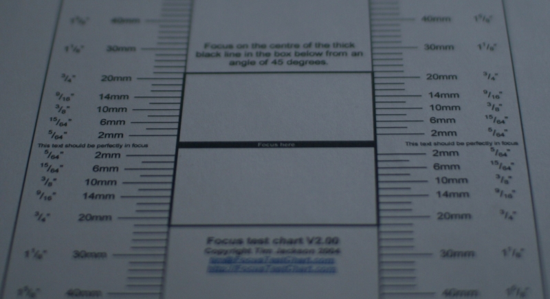

ciao!
se ti puo essere utile ti posto lo stesso test con il mio sigma, la diff forse è l'inclinazione che incide sul risultato
anche il mio sembra + nitido dopo che prima, ma le foto che fa mi sembrano "abbastanza" ok Wink
è normale...la profondità di campo è il doppio dietro al soggetto rispetto a quella che si ha davanti.

Io ti dico solo che il test e' molto relativo perche' dipende anche dalla fotocamera. Il mio 30f1.4 sulla mia 20D presenta un back focus esattamente come quello della tua foto, pero' montato sulla 30D di un amico e' perfetto.
In teoria dovresti provare l'obiettivo sulla tua fotocamera, fare il test, se ok, prenderlo.
Pero' devo dire che ai fini pratici, il back-focus di 2mm a me non ha mai dato problemi, almeno per le foto che ci faccio io (street, foto in teatro, interni senza flash, etc).
