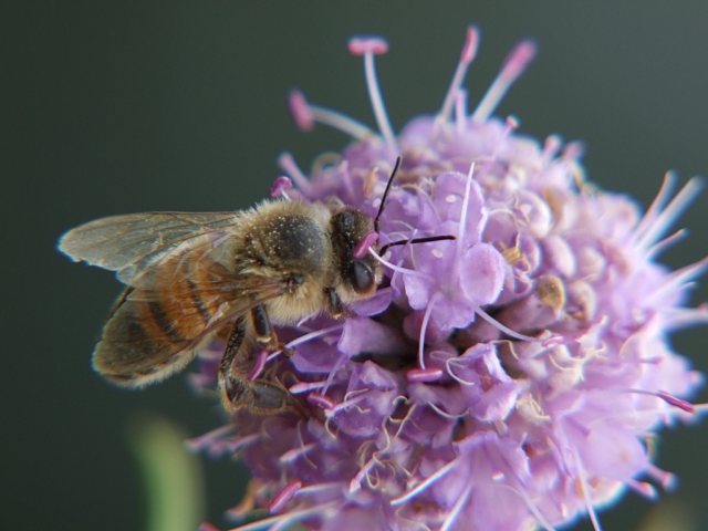

...con le fuji serie s****
mi è arrivata la lente hoya +4 Very Happy
e ho trovato un paio di bestiacce da immortalare
qualche esempio qui (cliccate per ingrandire) e sotto.
sono gli scatti migliori che sono riuscito a fare
Smile!
Hide and seek
la prima cosa che ho notato è la profondità di campo estreeeemamente ridotta...
è vero che ho scattato a f/5 (e nella foto in cui ho usato il flash potevo chiudere di più, nelle altre insomma...)
ma quanto migliorerebbe chiudendo al massimo?
secondo www.dofmaster.com/dofjs.html con la s6500fd alla massima focale, a f/11 e 25 cm di distanza (max per la +4) ottengo appena 0.16cm di dof.
quei conti valgono lo stesso se si usa una lente addizionale davanti all'obiettivo?
a guardare le vostre macro qui http://www.photo4u.it/viewtopic.php?t=60217 le cose mi sembrano migliori...
poi c'è la messa a fuoco...
trovo impossibile riuscire a valutarne la precisione sul lcd o sull'evf, soprattutto quando si è all'aperto o quando si scatta in posizioni strane... mi sono affidato all'autofocus, a farlo a mano nemmeno ci ho provato.[/url]

Secondo me riesci a mettere a fuoco meglio manualmente, avvicinandoti o allontanandoti dal soggetto (le foto postate mi sembrano un po' sfocate) guardando attraverso il visore lcd e non il mirino.

postcard ha scritto:
Secondo me riesci a mettere a fuoco meglio manualmente, avvicinandoti o allontanandoti dal soggetto guardando attraverso il visore lcd e non il mirino.
avevo letto di questo consiglio...
ma all'aperto riuscite a usare l'lcd con tanta precisione?

mettere a fuoco dal monitor lcd mi pare molto difficile....personalmente faccio avanti e indietro e metto a fuoco guardando solo ed esclusivamente dal mirino elettronico ..... cmq sta tranquillo appena ci prendi la mano e ancora meglio l'occhio riuscirai alla grande.... Ok!

Quoto Mr.T,io con la 5600 e il raynox 250 che ingrandisce più che una +4 uso il mirino e focheggio a mano(avvicinandomi o allontanandomi).Certo le perime volte è frustante,ma poi i risultati sono incredibile,anche se per ottenere 1 foto buona ne scatto almeno 10...
fra pochi giorni mi arriva la 6500 e voglio prendere una hoya+4....tu dove l'hai comperata?

ma la profondità di campo? si può far di meglio?

Con la 6500 puoi provare a mettere il fuoco su manuale avvicinarti al soggetto con lo zoom,magari le prime volte non alla massima focale,poi pigiare il tastino centrale af(sul selettore del tipo di MAF)quindi muovendo delicatamente la ghiera cercare il fuoco migliore.Poi soprattutto le prime volte usare il cavalletto.Se con la ghiera non riesci puoi muovere la macchina avanti e indietro fino a centrare il fuoco,sono movimenti millimetrici ma ci si fa la mano e l'occhio.Comunque usa il mirino.
questo è il mio consiglio,ma gli esperti magari ti suggerirano qualcosa di meglio.Ciao e buone macro.

Per la Maf oltre a chiudere al massimo il diaframma c'e poco da fare,è ridottissima,puoi solo diminuire un poco la focale per aumentarla

La hoya mi sembra una buona lente, ma come tutte le lenti non "corrette" mediante accoppiamento di 2 o + elementi, introduce un certo grado di aberrazioni cromatiche nelle foto. X quanto riguarda la definizione però è ok!

loubeyond come ti è stato consigliato puoi chiudere il diaframma, ma non usare mai il massimo di chiusura se no avrai l'effetto inverso colpa della diffrazione! Wink

Per fare la foto all'ape sul fiore a che distanza eri?

20-25 cm
