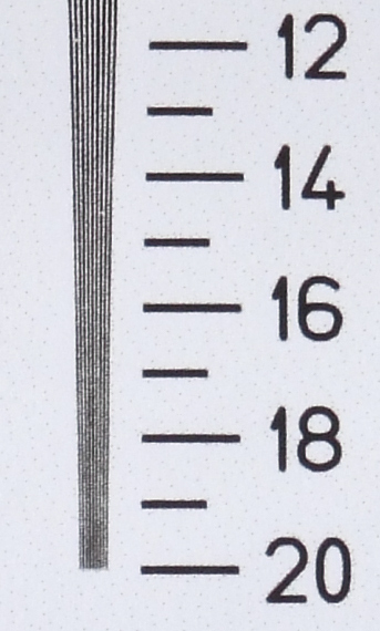

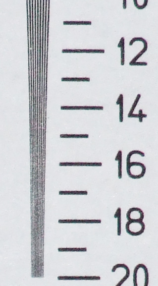

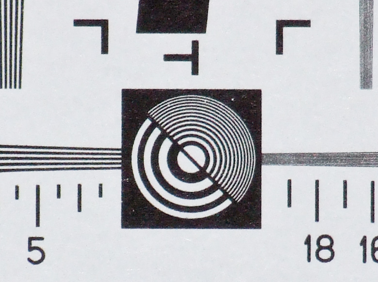

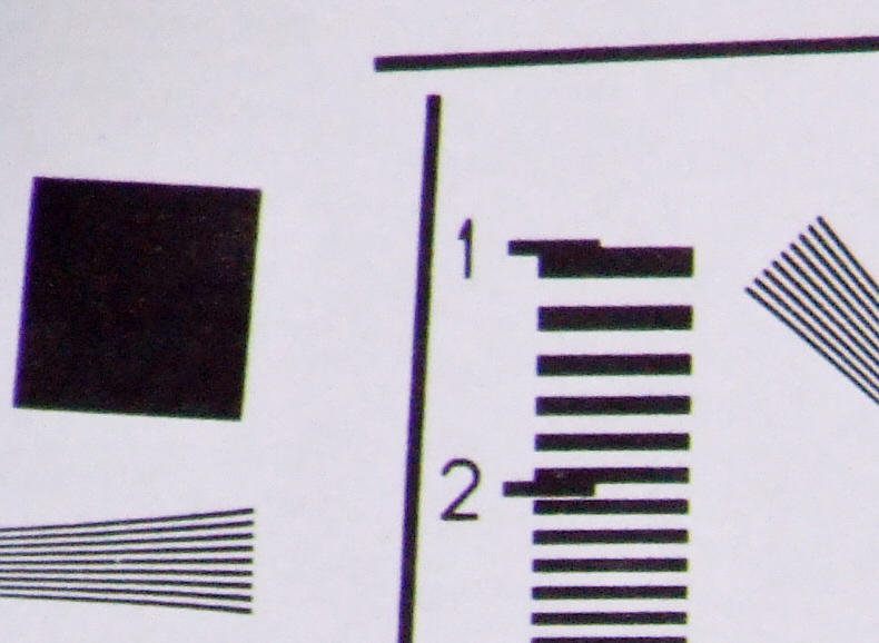

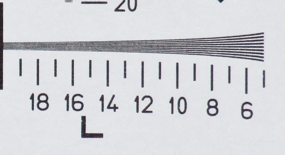

Cenzo io non so come va la tua, cmq apro questo thread x non inquinare l'altro con un OT:
La s9600 che posseggo va benissimo, se le porove da mike hanno evidenziato molte aberrazioni e caduta ai bordi, era perchè
1: c'era poca luce e
2: il piano del sensore non era parallelo al piano della mira per un problema logistico, in pratica la parte sinistra della mira era + lontana dalla parte destra, risultando così meno a fuoco. Ecco il test che ho fatto io a casa mia, innumerevoli volte da quando la posseggo. Jpeg, 300mm e f5.6:

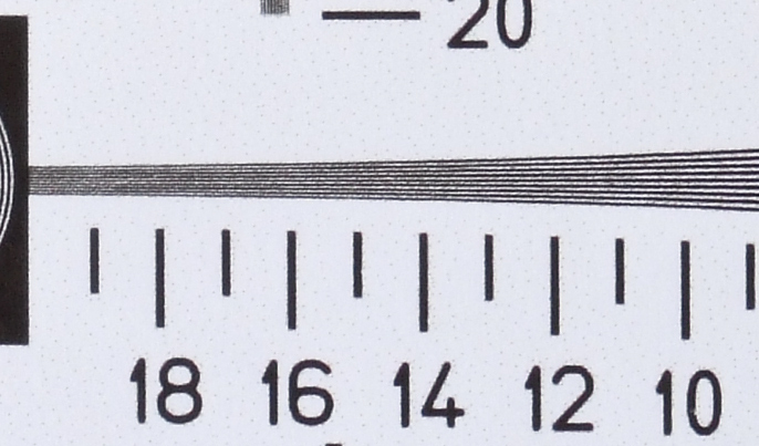

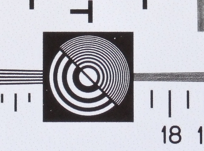

Ecco la prova fatta a 135mm equivalenti... aberrazioni e cadute manco l'ombra Smile
Ergo non penso che la mia s9600 vada male, e quindi il test che ho fatto con mike presumo sia valido.

Questo farà capire perchè tante volte ho ripetuto che questo test serviva solo per capire se una macchina aveva gravi problemi e non poteva spingersi più in la.
Ed anche perchè vi ripeto in continuazione che test fatti a distanza hanno poco senso... Wink

Quoto mike. Ne parlammo a casa sua proprio dopo esserci accorti che la macchina non era perfettamente in asse con la mira... cmq in tutti i casi, questo serve solo a levare i dubbi circa la validità degli scatti eseguiti con la mia s9600.

E' ovvio che se il piano non era verticale nel momento dello scatto risultano alcune parti non a fuoco Wink
Infatti, devo ammettere che queste ultime prove di mira ottica sono veramente ok .......
Era proprio il fatto delle parti laterali non a fuoco che mi aveva fatto dubitare sulla taratura della tua S9600, non per le aberrazioni perchè anche la mia non è esente (a 300mm).
