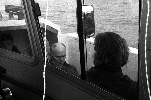

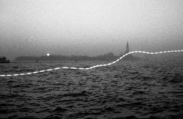

Tempo fa ho sviluppato un rullo con il seguente risultato: due strisce di puntini consecutivi che attraversano quasi tutto il negativo per il verso della lunghezza. Mi pare di ricordare che il caricamento sulla spirale fu perfetto, senza parti della pellicola a contatto tra loro.
avete qualche idea?

MessaggioInviato: Mar 11 Set, 2007 11:18 pm    Oggetto: Rispondi con citazione
che luci c'erano al caricamento? per caso l'orologio?

MessaggioInviato: Mar 11 Set, 2007 11:23 pm    Oggetto: Rispondi con citazione
mmm mi pare nessuna.
potrebbe essere una infiltrazione di luce?

MessaggioInviato: Mar 11 Set, 2007 11:32 pm    Oggetto: Rispondi con citazione
Pellicola bobinata?
Filo di nylon che porta luce all'interno dell'apparecchio?
Pellicola difettosa?

MessaggioInviato: Mar 11 Set, 2007 11:41 pm    Oggetto: Rispondi con citazione
niente bobinatura.
mmm forse escuderei.
mi sa che propendo per questa, almeno non è colpa mia.

MessaggioInviato: Mar 11 Set, 2007 11:47 pm    Oggetto: Rispondi con citazione
Se la pellicola è difettosa lo capisci dalla parte rimasta attaccata al rullo che sicuramente non è stata contaminata da influssi esterni.

MessaggioInviato: Gio 13 Set, 2007 9:05 am    Oggetto: Rispondi con citazione
Se posso dire la mia a me sembra una luce intermittente (tipo un led o qualcosa del genere) a cui la pellicola è stata esposta prima o dopo la foto. Se non hai fatto qualche errore durante il caricamento allora la pellicola era già difettosa, cambia negoziante.... Smile Smile

MessaggioInviato: Ven 14 Set, 2007 11:10 am    Oggetto: Rispondi con citazione
Stranissimo nel primo esempio è verticale e nel secondo è orizzontale.

MessaggioInviato: Ven 14 Set, 2007 11:55 am    Oggetto: Rispondi con citazione
Hai ragione! non ci avevo fatto caso Surprised
Robiz,.... non è che ci vuoi gabbare? Very Happy

MessaggioInviato: Ven 14 Set, 2007 5:14 pm    Oggetto: Rispondi con citazione
mai visto niente del genere...
...io propenderei per una spiegazione soprannaturale.... Mandrillo

MessaggioInviato: Ven 14 Set, 2007 5:22 pm    Oggetto: Rispondi con citazione
cariche elettrostatiche?

MessaggioInviato: Ven 14 Set, 2007 5:39 pm    Oggetto: Rispondi con citazione
No, le scariche elettrostatiche assomigliano a dei graffi, penso che si tratti di un problema verificatosi in ripresa, qualche filo che era sopra la pellicola durante l'esposizione, questo giustificherebbe anche la diversa posizione nei fotogrammi, dovuta al suo spostamento con il trascinamento del film ... Rolling Eyes

MessaggioInviato: Sab 15 Set, 2007 9:28 am    Oggetto: Rispondi con citazione
Anche secondo me l'ipotesi di Roberto è la più attendibile. E' su tutto il negativo? Hai scattato altri rulli dopo questo e non si è più verificato? Controlla il corpo macchina se vedi qualcosa a otturatore aperto.

MessaggioInviato: Dom 16 Set, 2007 10:20 pm    Oggetto: Rispondi con citazione
no no, la prima foto è fatta in verticale ma ritagliata in orizzontale... (va ruotata), le linee vanno tutte nella direzione della lunghezza del negativo...
non è su tutto il negativo, finisce circa alla foto n°20 (su36)...

MessaggioInviato: Lun 17 Set, 2007 8:20 am    Oggetto: Rispondi con citazione
Roberto e Dani: dai ragazzi, su, pensate prima di scrivere!

MessaggioInviato: Lun 17 Set, 2007 11:54 am    Oggetto: Rispondi con citazione
La polvere sulla pellicola in fase di ripresa impedisce il passaggio della luce: dunque negativo trasparente, dunque segni NERI sulla stampa.

MessaggioInviato: Lun 17 Set, 2007 2:04 pm    Oggetto: Rispondi con citazione
Sei perdonato perchè non hai mai fatto un passaggio su pellicola lith.
