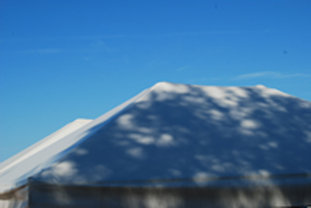

scatto con una nikond40x e ho notato delle macchie scure 3 o4 sulle foto sempre nello stesso punto ..ho provato a pulire gli obbiettivi eanche l'interno della macchina con un panno sono puliti ma i punti rimangono .
SONO PREOCCUPATA ,COSA PUò ESSERE ?
Vi posto una fot per farvi vedere grazie

sporco sul sensore. Si vedono di più a diaframmi chiusi, giusto?
compra una peretta in farmacia e risolvi il problema

Un po di polvere sul sensore, niente di preoccupante. Segui il consiglio di testapazza.

se il cielo è molto scuro scompaiono .. se è solo più scuro sembra che si rimpiccioiscano e scuriscano ..
ma come devo fare per pulire il sensore con la peretta ?

c'è nei menu della fotocamera una voce pulizia sensore.
Fai così: compra la peretta, smonta l'obiettivo e, con lo specchio abbassato, comincia a soffiare nella zona dello specchio della macchina, in maniera da buttare fuori eventuale sporcizia. Poi attiva la pulizia del sensore: a quel punto si alza lo specchio e vedi il sensore. SENZA SFIORARE IL SENSORE, soffia sul sensore stesso un po'...lo sporco difficilmente si nota a vista, quindi soffia per un po' e dopo spegni la macchina. Monta l'obiettivo e scatta una foto a diaframma + chiuso possibile (f22 o 32) ad una superificie chiara (il cielo ad esempio). Se le macchioline non si vedono hai pulito per bene, se no ripeti l'operazione fino a quando non vedrai una foto senza macchie

E se ancora non dovesse bastare prendi in condiderazione la possibilità/necessità di pulirlo a "umido":
http://www.shadesdirect.com/cleaning_prods_details_ita/swabboxi.htm
