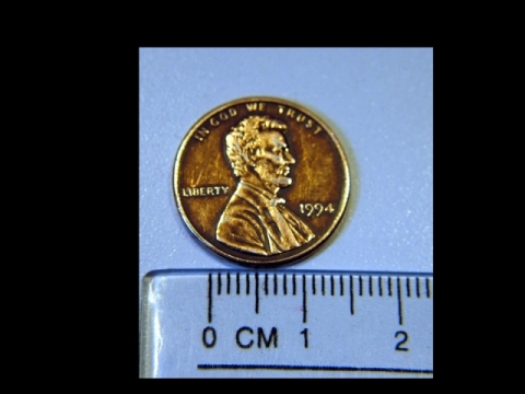

lente macro autococstruita
gtime
Iscritto: 13 Ott 2005
Messaggi: 1377
MessaggioInviato: Sab 04 Feb, 2006 4:23 pm    Oggetto: lente macro autococstruita Rispondi con citazione
non sarà il massimo...ma vorrei un Vs. parere
sulla lente "autocostruita" per la mia S7000
 Dimensione:  63.08 KB
 Visualizzato:  File visto o scaricato 10866 volta(e)
 Dimensione:  89.92 KB

MessaggioInviato: Sab 04 Feb, 2006 4:28 pm    Oggetto: Rispondi con citazione
Devi dirci almeno le dimensioni del pescetto, altrimenti non abbiamo la sensazione di quanto è macro, l'intonaco rende un pochino l'idea ma non è immediato e attendibile... Smile

MessaggioInviato: Sab 04 Feb, 2006 4:31 pm    Oggetto: Rispondi con citazione
giusto....
la distanza dal soggetto è all'incirca la stessa....non ricordo con precisione...il pescetto è circa 15cm

MessaggioInviato: Sab 04 Feb, 2006 5:53 pm    Oggetto: Rispondi con citazione
cerca di fotografare un oggetto più dettagliato (per verificare la caduta di nitidezza ai bordi) e riconoscibile (per capire il fattore di ingrandimento); ad esempio, una moneta Wink

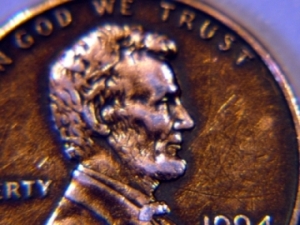

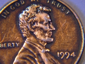

gtime
Messaggi: 1377
MessaggioInviato: Mar 07 Feb, 2006 4:53 pm    Oggetto: Rispondi con citazione
acc. ho sbagliato ma proseguo
con la lente macro
 Dimensione:  70.22 KB
 Visualizzato:  File visto o scaricato 10764 volta(e)
ma questo mi sembra micromosso
 Dimensione:  69.65 KB
Raffaele Pezzella
Iscritto: 21 Lug 2005
Messaggi: 5842
Località: Caserta
MessaggioInviato: Gio 09 Feb, 2006 8:25 am    Oggetto: Rispondi con citazione
Nel dettaglio mi sembrano un pò sbiadite, colpa delle lenti non perfettamente pulite??? Cmq hai ottenuto un buonissimo ingrandimento! Ok!

mike1964
Iscritto: 09 Feb 2004
Messaggi: 22585
Località: Salerno
MessaggioInviato: Gio 09 Feb, 2006 12:29 pm    Oggetto: Rispondi con citazione
Mi pare di vedere una forte aberrazione cromatica; comunque questo genere di foto non vanno fatte di corsa: cavalletto, messa a fuoco maniacale e tanta pazienza Smile
