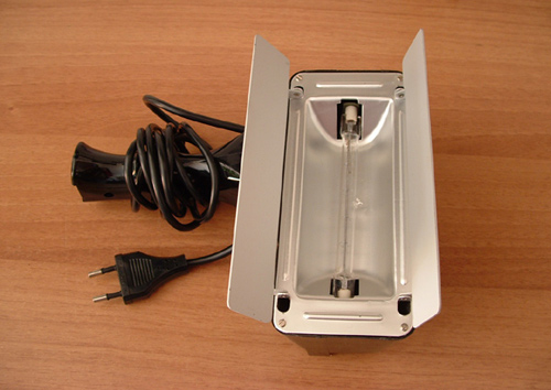

allora quetso è il faretto
e quelle sn due foto. una fatta senza il faretto e l'altra con.
cos ami dite?

Ma le foto le hai fatte con la digitale???

Dunque vediamo di ricapitolare:
1 - quello che vedo è un faretto con lampada alogena, ciò comporta che la temperatura (colore) è più alta rispetto ad una lampada ad incandescenza.
2 - la correzione delle dominanti va effettuata con un filtro azzurro, sulla gradazione del filtro è difficile fare una valutazione sicura, per questo ti dicevo che servirebbe un termocolorimetro, in modo da avere la esatta temperatura colore del faretto e potere scegliere il filtro più adatto. Soluzione ovviamente troppo costosa.
3 - la soluzione del filtro in acetato da mettere davanti al faretto è da scartare perche si squaglierebbe tutto. puoi provare a metterlo davanti alla lente.
4 - ti avevo proposto l'uso dei filtro cokin perchè essendo un sistema modulare puoi inserire i filtri uno sull'altro, sulla slitta, fino ad ottenere la giusta gradazione, inoltre il costo del singolo filtro è minore rispetto a quelli in vetro ottico con montatura, e volendo puoi usare il filtro anche senza montatura, basta tenerlo davanti all'obiettivo mentre scatti. Non mi dire che servono tre mani Very Happy perchè io ho fatto di peggio. Ciò non toglie che se vuoi puoi benissimo usare un filtro normale in vetro.
Enzo Ciao
P.S.: ma perche ti stai dannando la vita, prendi una pellicola per luce artificiale e risolvi tutto. Mandrillo
