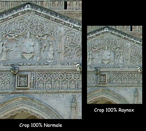

Il risultato è eccezionale per quanto riguarda l'incremento della superficie ripresa che è davvero tanta ma decisamente opprimente per quel che riguarda la luminosità della foto e delle abberrazioni cromatiche. Non parlimo poi dell’alone nero in basso lasciato dal flash interno completamente coperto dal raynox.
Andiamo a dormire che è meglio. Mi arrabbio?
La prova sul campo:
Giorno nuovo, luce, sole, aria aperta… riproviamo un po questa trombetta… da questo momento scriverò meno e lascerò giudicare voi stessi. Sperando di non fare ca...te!! Pallonaro
Crop
 Dimensione:  108.39 KB
 Visualizzato:  File visto o scaricato 1978 volta(e)
Foto alla minima focale CON il Raynox
 Dimensione:  196.77 KB
Foto alla minima focale SENZA aggiuntivo
 Dimensione:  197.67 KB

Queste sono le prime foto fatte in JPG, tutto in manuale con i seguenti dati Exif:
Model:FinePix S7000
ExposureTime:1/400sec
FNumber:F4.5
ExposureProgram:M
ISOSpeedRatings:200
Lascio la palla a voi per i commenti del caso, io ho sonno LOL
Io dico soltanto che la qualità ne risente sicuramente, e che un buon filtro o un paraluce è indispensabile!
Domattina leggerò con piacere ogni vostra cattiveria e se riesco a capire come convertire decentemente con s7raw, dovrei riuscire a postare anche un paio di foto fatte con molta meno luce, in raw a 400ISO e soprattutto + dritte Ok!
Notteeeeee

La resa non mi sembra male, l'aberrazione cromatica sembra contenuta e la perdita di definizione anche!!!

Io non ci vedo grandi difetti, la qualità mi sembra buona.
E' la fotografia che è sbagliata, infatti in una giornata di pieno sole, mi sembra superfluo partire a 200 ISO...perchè non sfruttare gli ISO + bassi?
Magari 200 è il minimo per la 7000....non so...ma anche se così fosse, sarebbe basatato sottoesporre maggiormenteutilizzando tempi + veloci.
Inolte, guardando attentamente la fotografia, il punto di ripresa è leggermente in controluce (basta guardare l'ombra della pianta in basso a sinistra) provocandone così quelle accennate aberrazioni alle torri in alto a sinistra.
Prova a fare delle fotografie con il sole alle spalle (come vorrebbe la regola...) così da evitare già una parte di errori e cercando di tenerle piutto sto sottoesposte che sovraesposte....anche il cielo se noti bene è piuttosto bruciacchiato Smile
Considerando questi errori, il dettaglio è ancora buono....AMMP Smile
