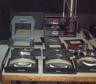

Ingranditore: Durst Laborator 54 (di cui posto le foto) che copre tutti i formati di stampa.

 Dimensione:  12.73 KB
 Visualizzato:  File visto o scaricato 4905 volta(e)
 Dimensione:  7.47 KB
 Visualizzato:  File visto o scaricato 4899 volta(e)

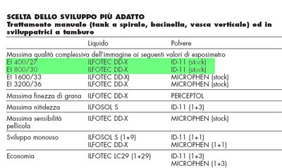

Potrei anche esser daccordo con Tommy, ma allora xchè nella scetola è indicata una scala +/- così: ASA/° ?

Questo l'ho ritagliato dal manuale, ma se controllate in una scatola della Ilford HP5 Plus è contrassegnata un grafico con asa/° sopra gli asa quindi a rigor di logica io interpreto 400 asa 27 gradi!! i fattori sono 3 o sono stupido io, o è stupido chi ha stampato l'astuccio o la nomenclatura dei din è °! LOL LOL LOL
 Dimensione:  20.48 KB
 Visualizzato:  File visto o scaricato 4904 volta(e)

....solitamente al fianco della sensibilità della pellicola vengono messi i DIN e quelli sono Smile
allora confessa: hai sviluppato a quella temperatura?
a me sa di si perchè se dici che la 125 l'hai sviluppata correttamente e non presentaquesti problemi (quindi tecnicamente è tutto ok) bisogna imputare la temperatura troppo elevata che ha rovinato l'emulsione!
