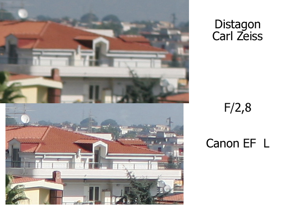

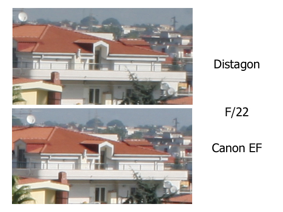

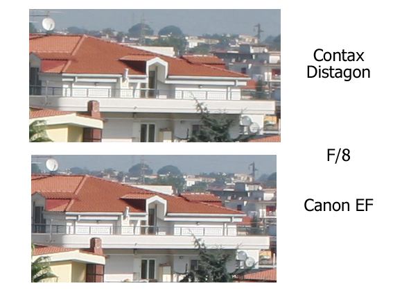

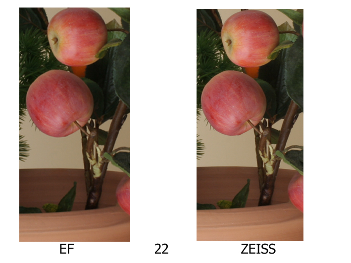

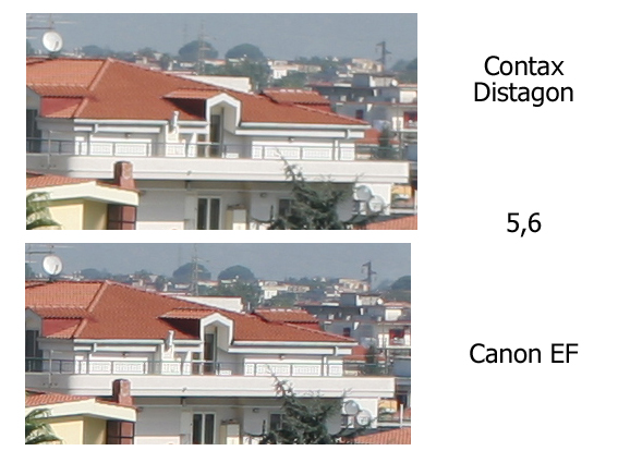

HO PROVATO A FARE UN TEST
tra il:
Contax Distagon Carl Zeiss 35 mm F2,8
Canon EF L 35mm F 1,4
il test è stato eseguito con una Canon 20 D posizionando la macchina su un treppiede a 100 iso in modalità AV con messa a fuoco quasi all'infinito per entrambi gli obiettivi. i crop sono al 100%
le focali sono 2,8 - 5,6 - 8 - 22
devo aggiungere che il Contax pur essendo di pari focale ha un campo più stretto del Canon
Il Canon ne esce a testa alta ad eccezione per la focale 22 ... un pari?
Luigi

ma sei sicuro che nella prova ad f2,8 lo zeiss fosse a fuoco? Mah

non mi sembra sfiguri nemmeno a 22, forse è anche meglio.
vedendo la mediocrità della foto .... me lo sono chiesto anch'io.
Il fuoco è stato regolato per ambedue gli obiettivi in manuale, però mentre per lo Zeiss l'infinito viene regolato nel centro del simboletto, per il Canon l'infinito si regola all'inizio del simbolo... quindi ho avuto dei problemi per stabilire il giusto fuoco.
Tutti gli scatti effettuati per lo Zeiss non è stato mai mosso la ghiera di MAF.
Devo pur precisare che mentre per lo Zeiss la focale 2,8 è quella massima, per il Canon è di 1,4... ..
comunque faro' un altro Test sull'esperienza matura.
In conclusione, come ho già detto, il Canon ha un'inquadratura più ampia rispetto allo Zeiss.... Mah

rivolgo una domanda agli amici/colleghi in merito alla maggior focale del contax...
non pensate che la maggior focale, cioè un restringimento dell'inquadratura, possa derivare dall' anello di conversione (EOS/contax) aggiunto all'obiettivo, tanto da determinare un allungamento della focale di pochi mm?
diciamo un 37mm..
ma non ho idea...

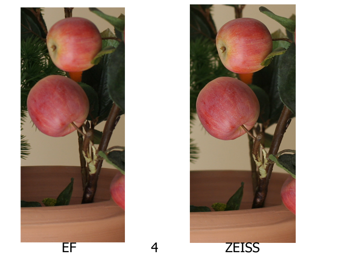

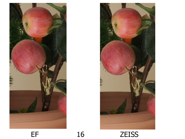

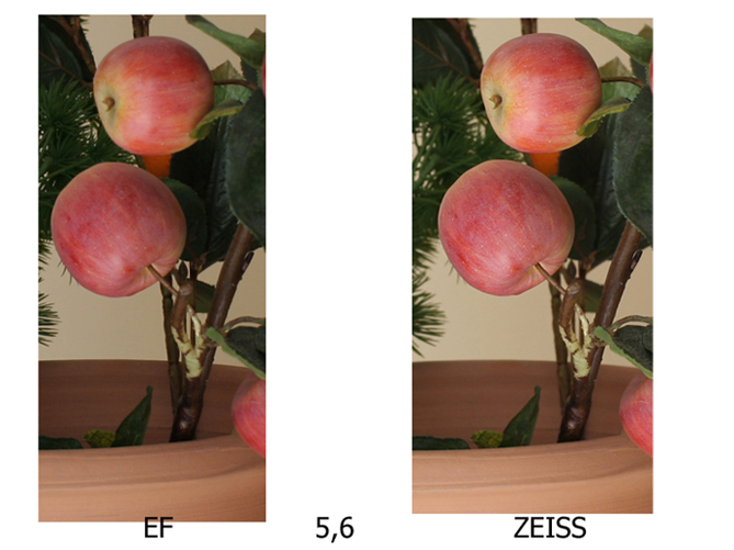

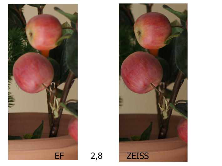

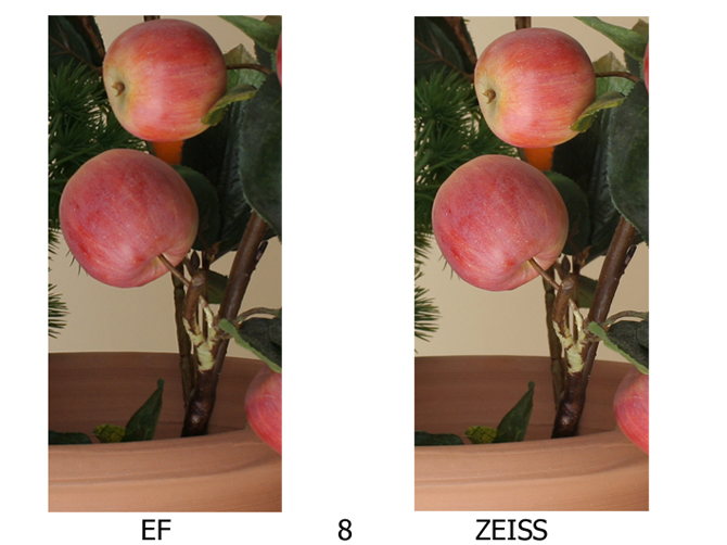

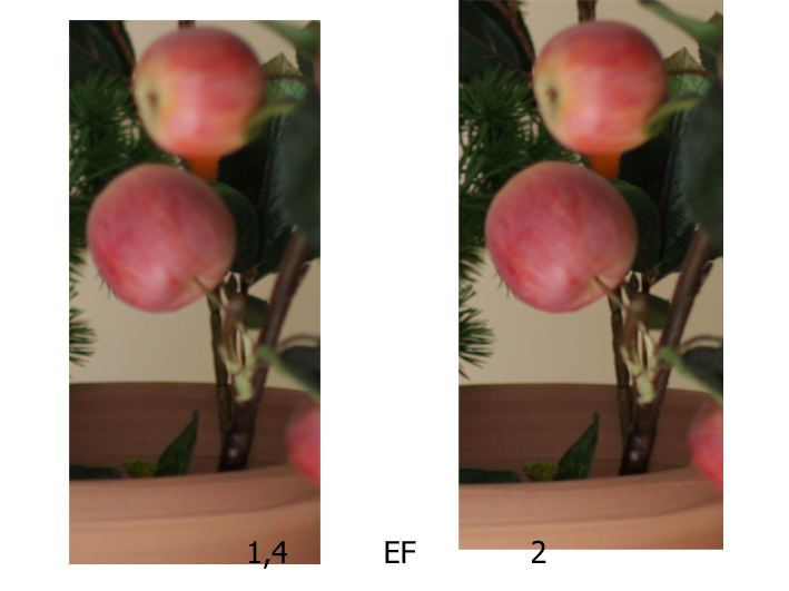

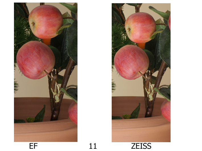

ho fatto un altro test ... ormai ci ho preso gusto..
Considerando i miei limiti ... si intende
anche se ho cercato di avere massima attenzione, qualcosa non ha funzionato..
ho utilizzato la luce proveniente dalla finestra senza coprirla fisicamente, treppiede,
100 iso
crop 100%
distanza 1,15 m circa
autoscatto per evitare anche micro mossi,
impostazione manuale della temp. cromatica 4000K,
Maf manuale per ambedue,
esposizione per il canon modalità AV mentre per lo Zeiss M.
MAF sul bordo sup. del vaso per ambedue le ottiche..
stavolta non so cosa sia successso ma il Contax ha cannibbalizzato il Canon... Mah mio stupore non ci voglio ancora credere..
datemi Voi una risposta ragazzi sono demoralizzato............ Triste
anche se la cosa non è stata facile e mi ha preso parecchio tempo .... dove ho sbagliato?
luigi

A me sembra sbagliata la messa a fuoco del Canon... a 2.8 ad esempio il fuoco è sulla foglia dietro....

il canon è fuori fuoco... se guardi la foto a f2.8 puoi notare come la foglia dietro la mela superiore nel canon sia più a fuoco della mela, mentre nel contax la foglia è sfocata...
eh... non è semplice mettere e fuoco con queste ridotte pdc usando mirini come quello della 20d...

Luigi, il canon 35L è perfetto a f/1.4 Very Happy

forse avrò un problema di retrofocus.. Triste
mi ricordo di aver messo bene a fuoco... per ambedue gli obiettivi..
comunque per fare un test non è cosa semplice devi tenere in considerazione tanti elementi.. e se te ne sfugge uno, devi ricominciare da capo.... Trattieniti (provare per credere)
la cosa potrebbe essere più semplice con due obiettivi autofocus.... ma con uno con MAF manuale la cosa cambia.... ricordo che la 20 D non ha lo stigmometro ad immagine spezzata come avevano le vecchie macchine e quindi non si sa mai con precisione dove cade il fuoco..
come descritto innanzi ho tenuto in considerazione molte cose ... se qualcuno ritiene aggiungerne altre e ben gradito...
