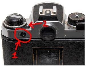

per "virgola" intendo quel pezzettino di plastica cerchiato di rosso con il numero 1 nella foto mentre quel tastino evidenziato con il numero 2 potrebbe essere il blocco per la ghiera degli ASA ma non riesco a spostarla...grazie ancora!

Allora la tua fe è sanissima, la virgola è il test per le batterie se la lampada si accende hai le batterie cariche altrimenti no, il tastino serve a selezionare la sensibilità della pellicola lo pigi e tenendolo premuto giri la corona, se invece tiri su la corona senza pigiare il tastino in questione e la giri compenserai a passi di mezzo stop alla volta l'esposizione.

è quello che avevo ipotizzato, però anche tenedo spinto il tastino, la ghiera non gira mantre ruota quella delle sovra o sotto esposizione alzando leggermente la ghiera argentata...ripeto, temo sia rotta, vedo un pò magari forzando...

Il tastino è proprio quello per compensare l'esposizione, quindi è giusto che premendolo si possa ruotare la ghiera della sovra/sotto esposzione. Per modificare la sensibilità ASA/ISO devi tirare verso l'alto la corona argentata e poi ruotarla fino a portare la tacca rossa in corrispondenza della sensibilità desiderata.

Ho controllato ora sulla fe2 e confermo quanto detto da f3hp, nel post precedente ti avvo dato un'informazione errata invertendo le funzioni a mia parziale discolpa posso dire che ero in ufficio.

No, Max, ci avevi azzeccato, invece... su FE e FE2 le due funzioni sono invertite, perchè nella seconda hanno aggiunto la spia del correttore nel mirino, la cui accensione è collegata alla sicura.
Quindi nellla FE è giusto che premendo il bottoncino cromato si "liberi " la ghiera ASA che va solo ruotata , mentre il correttore non ha alcuna sicura e si imposta sollevando e ruotando la ghiera...
