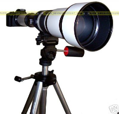

l'ottica (o se preferisci un lungo fondo di bottiglia) è questoqquàsotto
che monto con un anello T2, come puoi vedere l'anello non tocca i pin del moltiplicatore immagino che sia proprio questo che fa andare in errore la macchina.
grazie ancora, saprò informarti dei risultati

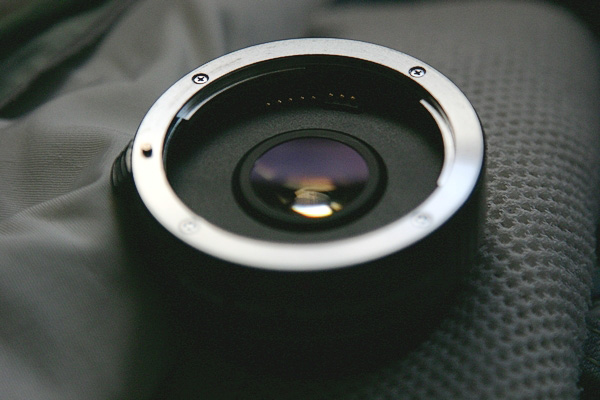

Mi sa che ho capito: il Vivitar, come si vede dalla foto ha solo 8 piedini e quindi mancano quelli che solitamente si nastrano...

Ho visto che anche Tamron produce una serie di teleconverter 1.4x e 2x con soli 8 piedini (quello nero) ma non riesco a trovare nessuno tra i negozi on-line più conosciuti che li venda qui in Italia.
Mi chiedo quale sia la differenza tra i teleconverter a 8 e a 11 piedini visto che sembrano più facilmente utilizzabili quelli a 8 almeno per quanto concerne la caduta di luce e l'AF.
Evidentemente gli altri 3 piedini scambiano qualche dato in più con la macchina fotografica...: qualcuno sa chiarirmi meglio questo punto?

ho provato a nastrare i piedini come mi hai gentilmente suggerito, purtroppo niente da fare, nin c'è verso di farlo funzionare. manda sempre la 20d in errore.
