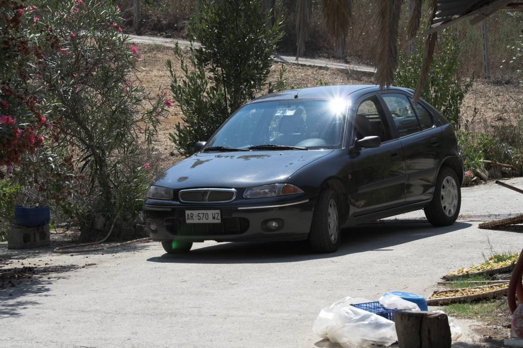

da poco mi è arrivato l'obiettivo 70-200 f/4L IS, ho fatto alcune foto che mi hanno soddisfatto, finché non ho fatto quella che segue.
Come potete vedere c'è quell'alone verde vicino la ruota, da cosa può dipendere? dall'obiettivo o è un caso dovuto al riflesso del sole?

è un flare ovvero un effetto del sole in inquadratura riflesso sul parabbrezza Wink

flare. Ops

può capitare... poi, ora che ci hanno aggiunto lo stabilizzatore (schema ottico + complesso..) è ancora + facile rispetto al precedente non is.. Very Happy

fonte: http://www.fotochepassione.com/errori/errori.htm
RIFRAZIONE (in inglese Flare)
Capita a volte che, nelle fotografie controluce, appaiano sull'immagine strani punti luminosi. Non si tratta di Ufo, ma più semplicemente dei raggi del sole che, basso sull'orizzonte, penetrano nell'obiettivo con un'angolazione tale da creare una serie di riflessi sulle lenti.
Gli obiettivi delle macchine fotografiche sono in genere corretti con particolari strati antiriflesso allo scopo di minimizzare il fenomeno, tuttavia con le fotocamere più economiche ciò avviene con maggiore frequenza.
Rimediare è semplice: basta usare un paraluce che estendendo l'obiettivo ne protegge i contorni dai riflessi indesiderati. Semprechè la vostra macchina fotografica abbia la possibilità di montarlo, altrimenti è necessario fare un pò più di attenzione evitando di scattare controluce oppure cercando di riparare dalla luce con una mano l'obiettivo della fotocamera (ma attenzione che la mano non si veda nell'inquadratura!).

...basta usare un paraluce che estendendo l'obiettivo ne protegge i contorni dai riflessi indesiderati....
se la sorgente di luce è nell'inquadratura il paraluce è ininfluente Wink
chiaro, hai perfettamente ragione... nel caso di questa specifica fotografia l'utilizzo del paraluce non avrebbe avuto alcuna conseguenza sul risultato... Smile
