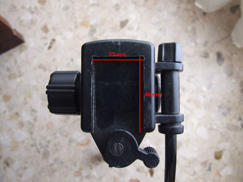

ho questo cavalletto della sony che aveva recuperato mio padre... non è male, sembra robusto, non troppo pesante ed abbastanza alto
mi manca però l'innesto (almeno credo si chiami così da quello che ho visto) che permette di fissare la fotocamera al cavalletto
vi mostro la parte superiore del cavalletto in allegato
dove posso comprare il pezzo mancante adatto per il mio cavalletto?? qualche sito?

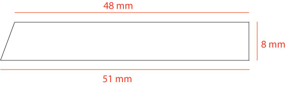

Si chiama piastra attacco rapido,
prendi un po' di misure che ti so dire.
Vedrai che l'alloggio visto di profilo è troncopiramidale, cioè le pareti sono inclinate,
o come direbbe un falegname, è un incastro a coda di rondine.

ecco, ovviamente tutte le misure sono decisamente approssimative... (e... la risposta è si, non ho niente da fare LOL )
 Dimensione:  64.35 KB
 Visualizzato:  File visto o scaricato 303 volta(e)
vista laterale dello spazio dove si va ad inserire la piastra
 Dimensione:  9.64 KB
