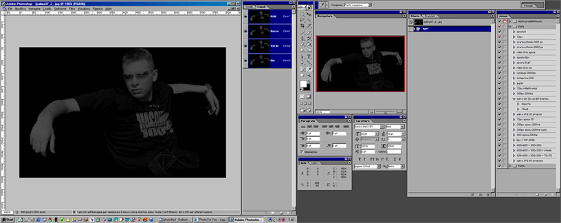

MessaggioInviato: Ven 02 Apr, 2004 11:40 am    Oggetto: Rispondi con citazione
Quoto zuper! Wink
Quel piccolo pannellino (info) è uno strumento preziosissimo per avere un riscontro oggettivo sul lavoro che stiamo facendo...
Tra l'altro, durante un intervento sui colori (per esempio sui livelli o su tonalità/saturazione) mostra sia le info sul colore originale che quelle in anteprima sul nuovo colore dopo l'intervento. Wink
Allego un printscreen (ridotto) del mio desktop... il pannello info è sempre ben visibile a colpo d'okkio in basso a sx sul secondo monitor. 8)
