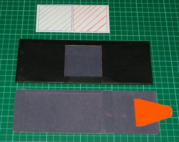

Tirate fuori il provinatore e sviluppate normalmente, avrete ottenuto due provini 6x6 della stessa porzione di negativo esposti con tempo doppio.
 Dimensione:  63.07 KB
 Visualizzato:  File visto o scaricato 2974 volta(e)

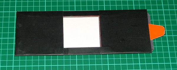

Spostare fino in fondo il provinatore senza toccare il cassetto, in modo da far apparire la seconda parte della striscia di carta ed esporre per un tempo doppio, la prima parte, gia esposta, viene coperta dalla parte finale del cassetto.
 Dimensione:  31.64 KB

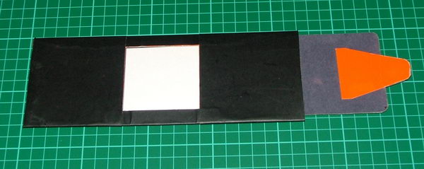

Inserire il provinatore dentro il cassetto fino a fare apparire il primo pezzetto di carta, ed esporre per il tempo desiderato. La seconda porzione di carta viene coperta dal cassetto.
 Dimensione:  33.04 KB

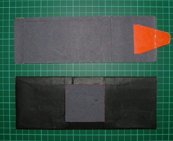

Nella parte superiore il provinatore dove va inserita le strisca tagliata a misura.
In quella inferiore il cassetto dove inserire il provinatore con la striscia di carta sensibile.
 Dimensione:  55.86 KB

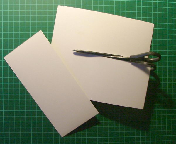

Tagliare in tre parti il foglio 13x18.
Se usate un formato maggiore tagliate fino ad ottenere delle strisce 6x13 o costruite un provinatore di formato diverso.
 Dimensione:  46.48 KB
