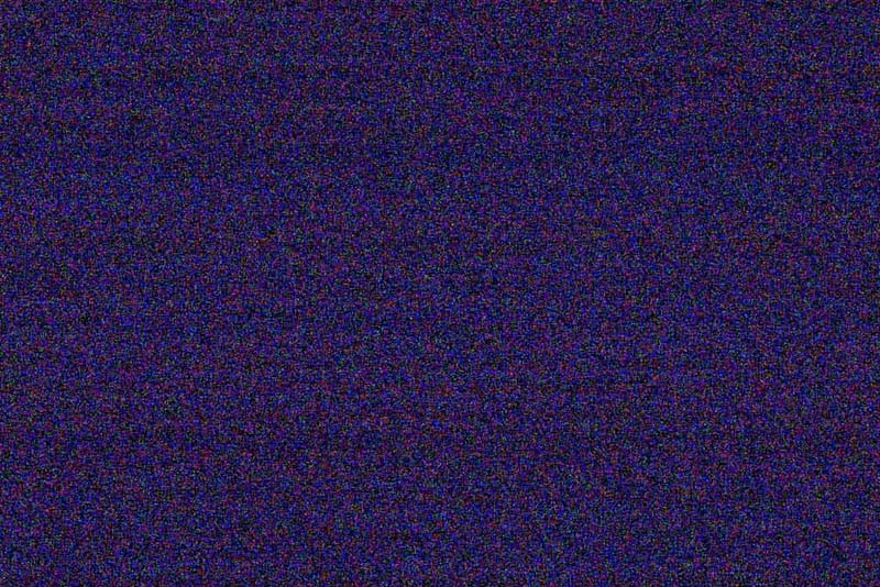

Mai visto una cosa così! uno sciame di Hot pixel! esposizione 180sec con obiettivo tappato...
metto foto
Come mai?
GRAZIE

Su 180 secondi di esposizione sto rumore mi pare pure poco...
Ti ricordo che il rumore è generato dal sensore stesso, quibdi con o senza tappo esce sempre fuori

...180 sec a 400 iso non è proprio un test degli hot-pixel, è puro sadomasochismo... quando mai si farà una posa così lunga con una sensibilità più alta di quella nominale del sensore?

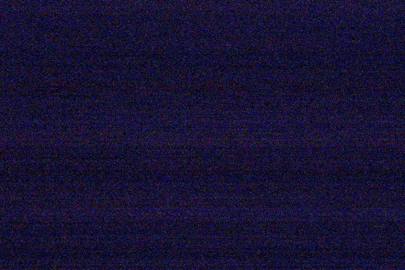

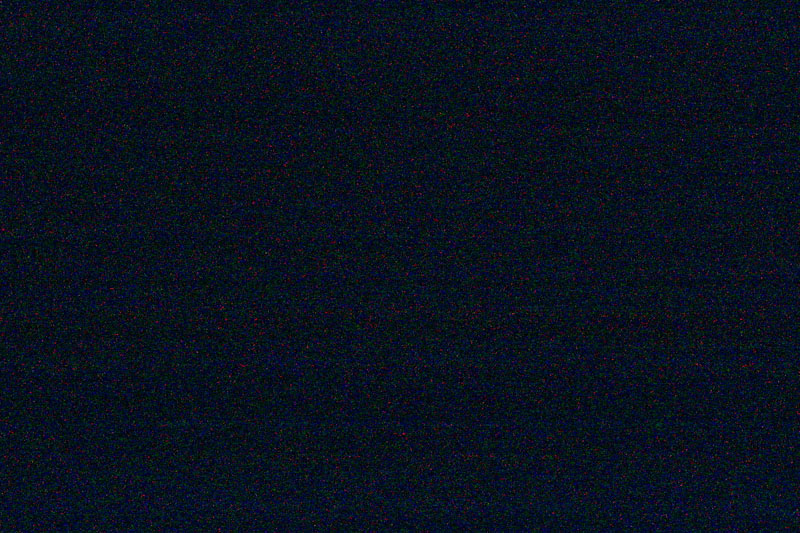

...innanzitutto scatta solo a 100 iso, non ha alcun senso alzare la sensibilità se poi devi esporre per almeno una decina di secondi... prova prima con la "Custom function 1" disabilitata e poi abilitandola, è la riduzione del rumore sulle pose più lunghe di 1 sec... per i tempi da utilizzare dipende esclusivamente da cosa vuoi ottenere... foto alle stelle non ne ho mai fatte quindi non so esserti d'aiuto più di tanto...

Ok ora ci provo e riposto la foto qui
a 100 iso la custom fuction 1 abilitata sempre 180 sec

Allora la 1° è a 100 iso con funzione 1 disabilitata e 180 sec
la seconda è uguale alla prima ma con la funzione 1 abilitata

Luigi, non vorrei dire una fesseria. Ma più che hot pixel (sarebbero troppi) un'immagine così sembra prodotta da un tentativo estremo di "aprire le ombre". Non è che hai aperto le foto con un software che di default regola tutto in automatico?

no no, anche sulla reflex si vedano così...
