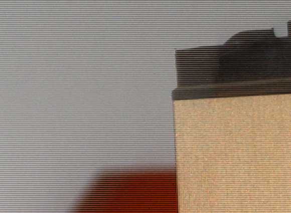

Se scatto in macro o supermacro senza flash usando solo lampadine a incandescenza come sorgente luminosa, la foto risultante presenta righe orizzontali che rendono la foto inutilizzabile.
Se invece uso il flash o la luce del sole tutto è a posto.
L'immagine che allego è un crop 100% del piedino di una macchina da cucire e la luce era appena sopra.
Anche se cambio stanza (e quindi lampadine) non cambia nulla.
E' una questione fisica oppure è un malfunzionamento della fotocamera?
Grazie e ciao!
Paolo

La fotocamera sembra difettosa! Mi arrabbio?
E nn è la prima a quanto pare.. Mi arrabbio?

Sembra anche a me. Tra l'altro ho fatto altre prove e il macro non c'entra niente.
Ma il "bello" è che lo fa solo da oggi. Ho esaminato tutte le foto precedenti col microscopio e non c'è questo difetto.
Porca pupazza, è la seconda che mi arriva con difetti! Incavolato

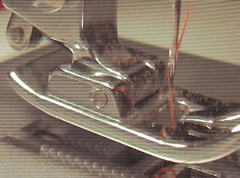

Aggiornamento ...
Allora la mia s6500 è andata definitivamente a donne di malaffare. Oggi ho provato di tutto, scatti in tutte le condizioni di luce (dopo essere rimasta un giorno intero senza batterie), formattando la scheda di memoria, usando la memoria interna, cambiando le batterie (che erano cariche comunque), fotografando a testa in giù. Ma quando alla luce del sole ottieni quello che allego ci si può solo arrendere. L'immagine non è un crop ma la foto intera ridimensionata.
Così oggi ho telefonato alla Fuji per farmi autorizzare a mandarla in assistenza. Tra le tante cose dette, due sono particolarmente interessanti per tutti: quando ho spiegato nei dettagli il difetto riscontrato la signora al telefono ha detto, testuali parole, "ma questo è successo dopo qualche giorno, vero?" Surprised Surprised Surprised
Poi, considerata la precedente s6500 arrivata difettosa ho chiesto se non c'era una partita di s6500 difettose, sempre testuali parole, "della s6500 no, ma semmai della s9500" Surprised Surprised Surprised
Il centro di assistenza riapre il 27 agosto. Nel frattempo mi rimane una grande delusione e la paura di incappare in altri difetti in futuro (avrò il terrore di accenderla).

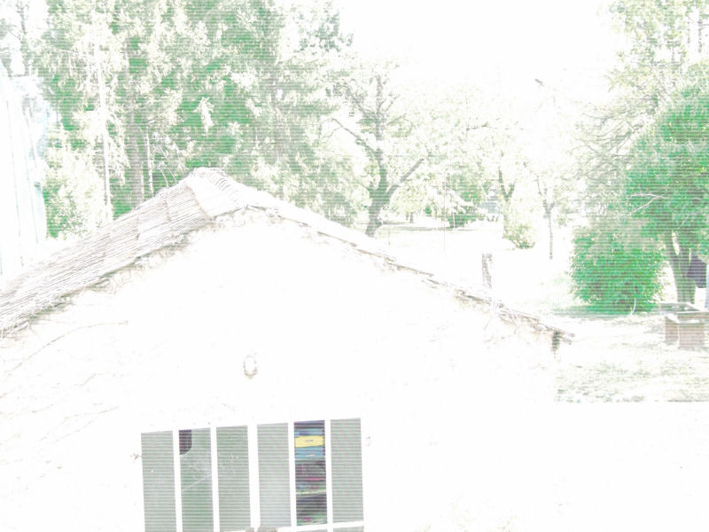

Confermo difetto in S6500. Il problema si è manifestato subito, con le prime foto di prova dopo l'acquisto (inizio luglio 2007): foto con striature e macchie bianche, qualità pessima in RAW, pessima al quadrato in JPEG.
Sostituita immediatamente, sulla nuova nessun problema (per ora...?!).
Ciaociao
Miglior scatto in JPEG (crop a piena risoluzione)
 Dimensione:  48.71 KB
 Visualizzato:  File visto o scaricato 4263 volta(e)
La miglior foto che mi era riuscita... in RAW (crop a piena risoluzione)
 Dimensione:  32.44 KB
