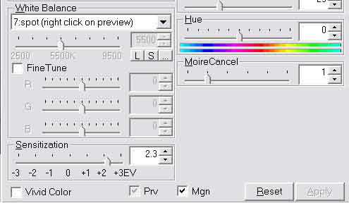

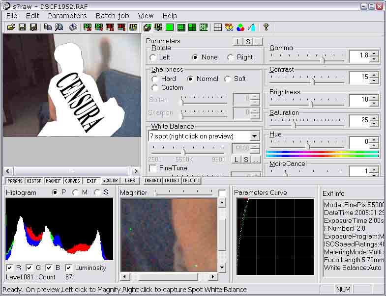

[quote="maloxplay"]che impostazioni hai utilizzato in s7raw???????
Mia moglie non gradisce apparire Smile

mancava un pezzo
pezzo mancante
