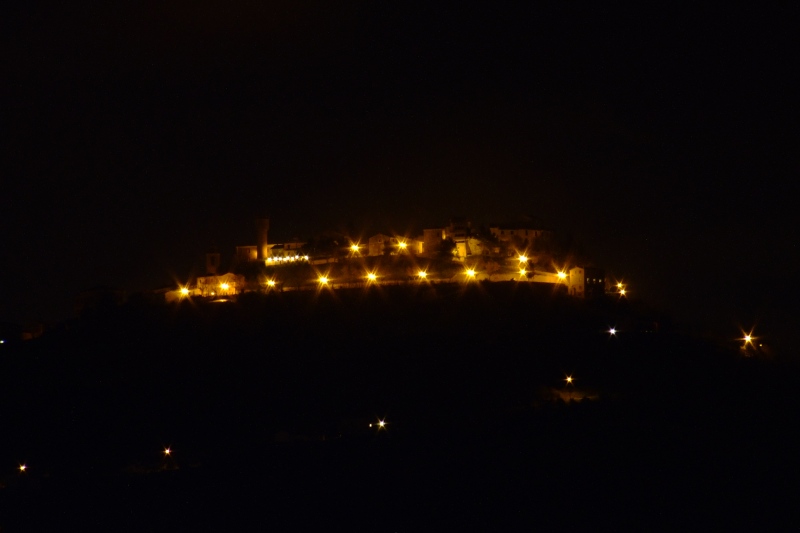

fluffy_boy
Iscritto: 16 Dic 2006
Messaggi: 1268
Località: provincia Ascoli Piceno
MessaggioInviato: Lun 13 Ago, 2007 11:36 am    Oggetto: Rispondi con citazione
merkutio ha scritto:
con tempi di scatto brevi neanche 1
ma quindi fare foto in notturna è impossibile? bisognerà sempre ricorrere al post work?
Non ne sarei così sicuro.
In galleria ho messo delle fotine di fuochi d'artificio, fatte con tempi di 2 sec circa e realizzate in jpeg.
I pallini si vedono, è vero, ma solo se ingrandita al 100 %!
Io non ho mai capito il senso di vedere una foto al 100%.....
Essendo abbastanza certo di avere un buon risultato almeno per una stampa 15 X 20 (ma penso anche 20 X 30), il mio consiglio è di smettere di fotografare tappi di obiettivi e di fare qualche paesaggio et similia a 2 o 5 secondi (a me raramente è servito di più...) in jpeg e raw e poi porta tutto a stampare con i formati che ho detto sopra. Dopo giudica da solo.
le mie foto su flickr
fuji s 5600, eos 350d - 550d

fluffy_boy
Messaggi: 1268
MessaggioInviato: Lun 13 Ago, 2007 12:08 pm    Oggetto: Rispondi con citazione
Merkutio, per me un difetto è qualcosa che ti impedisce il normale uso della fotocamera. Fotografare una parete bianca o nera o un tappo di obiettivo per poi vederne il risultato al 100 % non è il motivo per cui la fotocamera è stata progettata. Certo, se la fuji avesse messo il dark frame la situazione sarebbe stata migliore, però...... io riesco comunque ad ottenere buone foto notturne e i pallini proprio non creano disturbo.... Tipo questa, fatta a f8 in 15 sec, che come foto non è granchè, ma certo non è disturbata dai pallini in questione.
 Dimensione:  87.89 KB
 Visualizzato:  File visto o scaricato 658 volta(e)

fluffy_boy
Messaggi: 1268
MessaggioInviato: Lun 13 Ago, 2007 1:10 pm    Oggetto: Rispondi con citazione
Beh, un poster con un sesore piccolino come quello della 5600 è difficile.....
Però ti posso allegare due crop per farti vedere come verrebbe la foto che ho messo sopra in due formati : 20 X 30 e 30 X 45.
Non sono posteroni, ma nemmeno formati piccoli.
Nel 30 X 45, i pallini cominciano a vedersi se vedi il crop da molto vicino, ma considera che un 30 X 45 non si vede a due centimetri ma un pò più da lontano.
Resta il fatto che a 30 X 45 sono altri i problemi che mi saltano all'occhio, non certo i pallini. Che ne pensi?
 Dimensione:  89.26 KB
 Visualizzato:  File visto o scaricato 638 volta(e)
 Dimensione:  82.59 KB
fluffy_boy
Messaggi: 1268
MessaggioInviato: Lun 13 Ago, 2007 1:14 pm    Oggetto: Rispondi con citazione
Ah, dimenticavo: la foto è ottenuta con il formato 5m N, non il più adatto per una stampa grande.... Penso che con il raw il risultato possa essere migliore.
