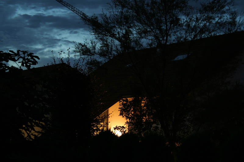

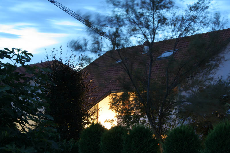

Ciao, ho voluto fare una prova di foto notturna. Allego qui le 2 prove. Sulla prima ho esposto sulla luce ed ho impostato i parametri regolati in modo corretto, ovvero nel mirino con 30 secondi di tempo, il numerino della focale non lampeggiava, ed ho scattato. Risultato, foto con cielo piu' chiaro che nella realtà e luce bruciata. Ho ripetuto la prova sempre esponendo sulla luce ed impostando tempi minori, ma con il numerino dela focale che lampegiava, quindi credo sottoesposta, ma il risultato e' stato un cielo scuro come lo vedevo io e la luce non bruciata.
Ora mi chiedo, per fare buone foto notturne, e' giusto esporre sulle luci (Es lampioni)? Bisogna impostare i parametri di scatto in modo da sottoeporre la foto per non bruciare le luci?
Oppure nel mio caso e' stato il limite dell'obiettivo kit 18-55 Canon, a non leggere correttamente l'esposizione e darmi una foto bruciata seppur i parametri informassero che l'esposizione era corretta?
Vorrei capire un po meglio come comportarmi in questi casi.
Grazie Mille!!
forse il numerino del diaframma, non della focale.
impossibile....cioè...ciò che legge la luce è l'esposimetro...l'obbiettivo è solo il mezzo attraverso cui passa.
se scatti di notte, dovrai sottoesporre almeno di uno stop per mantenere il buoi che c'è nella realtà (esponendo du un tono medio che può essere la parete di una casa illuminata)
se esponi in matrix può darsi che nei suoi meccanismi riconosca che la scena è notturna e sottoesponga in automatico....
se invece misuri sulle luci dovresti essere a posto, se non trovarti una foto troppo scura, in quanto l'esposimetro ti darà una coppia tale da rendere la luce grigio medio (18%)...di conseguenza tutto il resto sarà nero...
io credo che una volta scattato in matrix, senza spostare l'inquadratura (così la misurazione sarà sempre la medesima) scatti nuovamente dopo aver visto il risultato finchè esso non ti aggrada...
