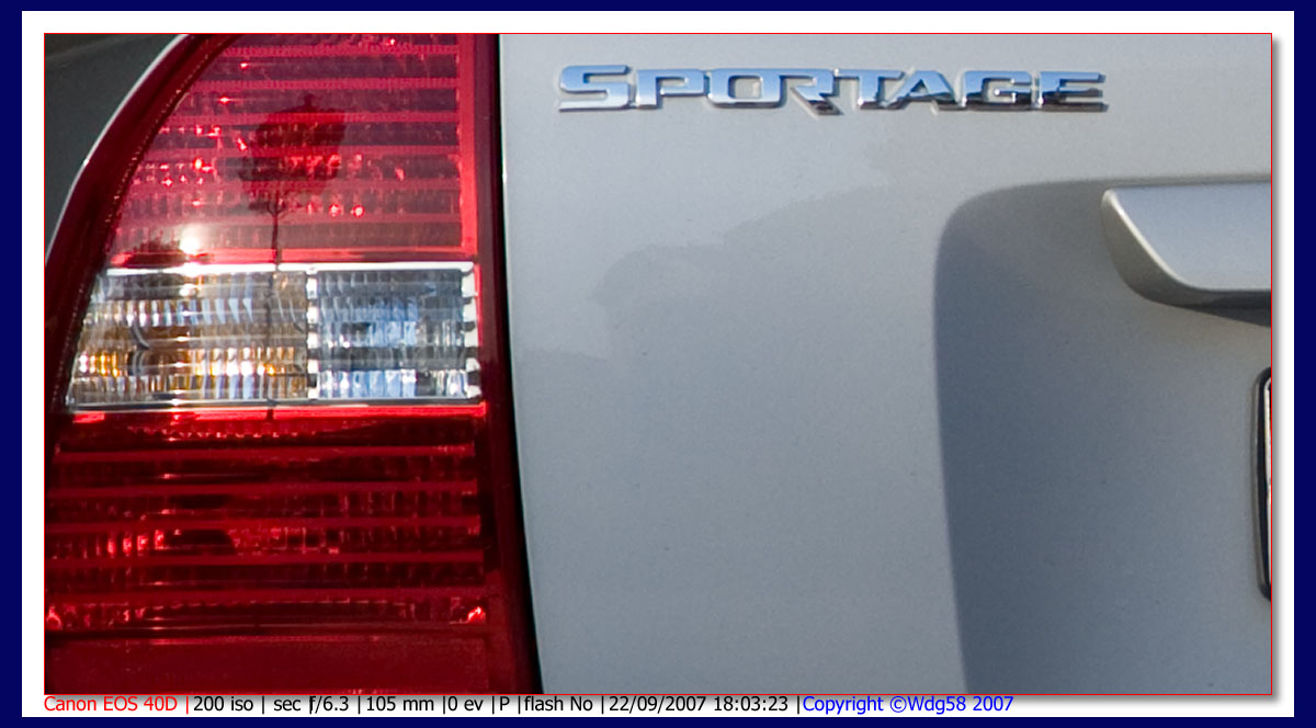

In allegato due crop della stessa inquadratura una con il 24-105 normale e una con il 24-105 con extender 1.4 kenko. a voi il giudizio.
con Extender
 Dimensione:  157.05 KB
 Visualizzato:  File visto o scaricato 256 volta(e)
 Dimensione:  154.31 KB
nhio
Iscritto: 15 Nov 2006
Messaggi: 753
MessaggioInviato: Dom 23 Set, 2007 2:20 pm    Oggetto: Rispondi con citazione
niente da dire, meglio senza, inutile pretendere cose da obbiettivi nati per altre.
24-105 è nato per fermarsi a 105, non forzatelo, puo fare cose meravigliose se lo sis a trattare.

teod
Iscritto: 06 Feb 2004
Messaggi: 4902
MessaggioInviato: Dom 23 Set, 2007 2:41 pm    Oggetto: Rispondi con citazione
Se non è mossa la foto, confermo quanto avevo immaginato: na schifezza... moooolto meglio un 28-135is, che alla fine ha un costo simile al solo extender Canon... Very Happy

tedo
Iscritto: 24 Mar 2007
Messaggi: 1139
Località: Altroquando
MessaggioInviato: Dom 23 Set, 2007 5:47 pm    Oggetto: Rispondi con citazione
....urca, che perdita di definizione!
