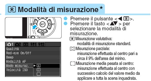

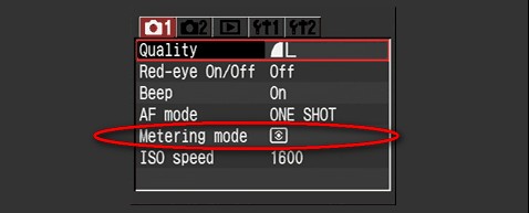

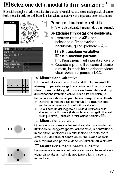

1- Tasto CERCA sul Forum e digita Esposimetro/espoizione e leggiti tutto ciò che trovi al riguardo
2-Studiati il libretto delle istruzioni
3-Santa pazienza e tanti scatti
Cerco di riassumerti il punto 3 per quanto mi sia estremamente difficile farlo senza poterti mostrare la macchina fotografica.
Come ben saprai (sennò c'è il manuale che te lo spiega) ci sono vari modi di in cui la macchina calcola l'esposizione.
Quella che ti dico io tra le tre è la modalità spot o semi spot (non ho la 350D quindi non so auli delle due abbia).
Cosa fa la modalità di esposizione spot?
E' quella che calcola l'esposizione sulla porzione + piccola di fotogramma e quindi ti garantisce un calcolo molto molto minuzioso e dettagliato.
Provo a farti un esempio:
Hai un paesaggio con Montagne innevate, prato verde ed un albero dalle grosse fronde che fanno ombra.
Tu sei al centro ed inquadri questa scena.
Se tu punti con il pallino della messa a fuoco (che è quello che calcola anche l'esposizione) i 3 soggetti ti accorgerai che le foto verranno con diverse esposizioni .
Perchè?
A -Se calcola l'esposizione sulle montagne+neve lui valuterà che c'è un sacco di luce e quindi i tempi che sceglierà saranno molto alti.
RISULTATO:tutto scuro i contorno e ben esposta la parte della neve e delle montagne
B - Se calcola l'esposizione sul prato , soggetto diciamo di media luminosità (ne troppo chiaro ne troppo scuro) la foto sarà + o meno abbastanza bilanciata tranne in quei casi dove ci sono forti contrasti (tanta luce...vedi la neve o tabnto buio ...vedi l'ombra)
C - Se invece metti a fuoco/e calcoli l'esposizione sull'albero avrai che l'ombra sotto l'albero si vedrà ma tutto il resto sarà troppo luminoso (leggi sovraesposto).
Dopo aver chiarito i conceti base, torniamo a noi.
Tu decidi di fare la foto alla cantante che sta sotto i riflettori: le luci saranno distribuite in maniera non equa su di lei , alcune zone molto in ombra altre molto sovresposte .
Se tu gli fai fare una esposizione che valuti tutta la luce/ombra del fotogramma (mi sembra si chiami valutativa) la macchina troverà che globalmente ci sono + zone di buio che di luce e quindi calcolerà i tempi di esposizione "pensando" che la scena da raffigurare è una scena buia.
RISULTATO: tempi di esposizione bassi (es 1/60) , movimento del cantantie "non congelato" e foto mossa.
Se invece usi la modalità che ti dico io SPOT cosa accade?
Stessa scena ...cantante ...riflettori...luci ed ombre ..ok?

Il settaggio della lettura esposimetrica si sceglie tramite il MENU, ti allego la foto del menu cosi ti è più chiaro (io ho una Canon differente e non vorrei confonderti ulteriormente con indicazioni inesatte) e le foto di quali sono le modalità esposimetriche che ti interessa conoscere.
Quella che ti dico di settare io si chiama MISURAZIONE PARZIALE.
A seguire come impostarla ed a cosa serve.
