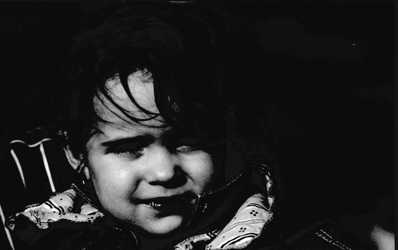

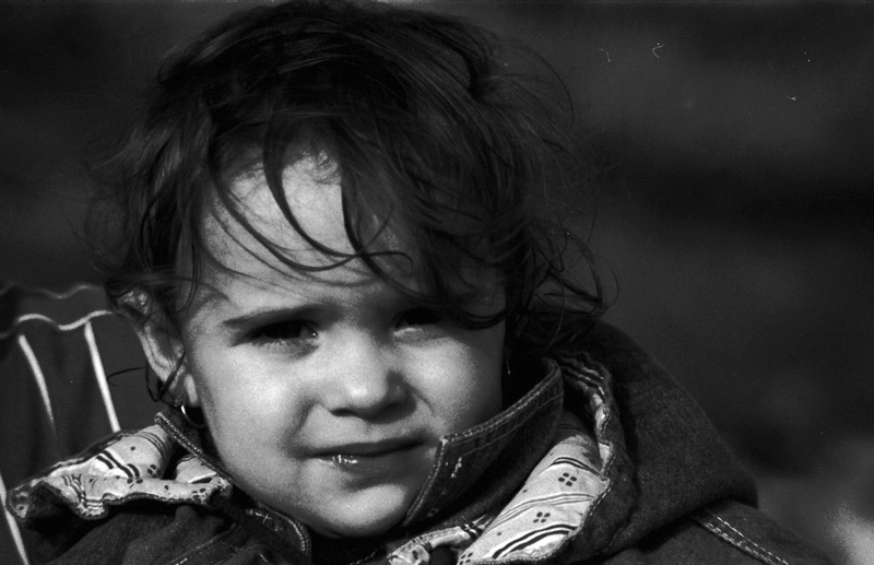

Niente da fare, ho trovato i negativi che cercavo, ma non i foglietti del trattamento Rolling Eyes o son finiti insieme a qualche altro negativo o sono andati persi, del resto son passati 17 anni e sono stati rovistati diverse volte, il negativo all'apparenza pare poco contrastato e anche poco sviluppato, scansionandolo invece il risultato è abbastanza strano, ho provato a fare 2 acquisizioni diverse, una colori convertita poi in BN ed una direttamente in BN i risultati sono molto distanti e penso che la differenza dipenda proprio dal tipo di supporto, l'immagine è quella della figlia di cari amici, all'epoca aveva 3 anni, oggi frequenta con successo l'università ed è anche lei appassionata di foto, spero non se ne abbia a male se la pubblico .... Wink
P.s. probabile che sia stato usato il Tmax visto che all'epoca provavo tutto con quello ... Smile
Acq. a colori 1200 DPI convertita in BN.
Acq. BN 1200 DPI
 Dimensione:  87.95 KB
 Visualizzato:  File visto o scaricato 1598 volta(e)

Il contrasto mi sembra eccessivo per quello che posso valutare a monitor.
Non conosci un laboratorio serio a cui farla trattare in C41 ?
Nicola

Infatti come ricordavo e come ho detto a Paolo (impressionando) che aveva paura che la pellicola sviluppata in modo tradizionale fosse carente sotto questo aspetto, contrasta fin troppo ... Rolling Eyes
La seconda immagine l'ho postata solo per confronto e far vedere come il supporto influisca sulla scansione, essendo colorato .... Rolling Eyes
