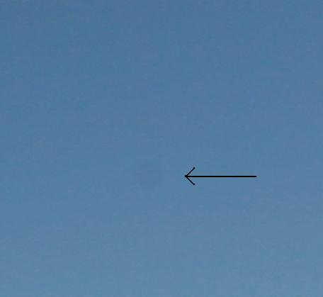

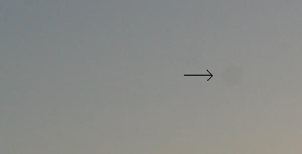

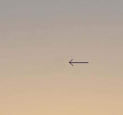

Ciao, vi sottopongo i seguenti crop al 100% di foto fatte con la 30D utilizzando due differenti obiettivi.
La macchina è stata acquistata in internet, mi è arrivata a fine giugno ed ho subito montato il canon 50mm 1.8, senza mai toglierlo. Questa settimana ho acquistato in un negozio il sigma 10-20 (montato in negozio per fare delle prove e mai più tolto).
Guardando foto di prova scattate col sigma ho notato delle "macchie" sparse in giro, che poi ho ritrovato nelle stesse posizioni andando a ripescare foto fatte col 50mm.
Vi chedo di aiutarmi a capire cosa potrebbe essere e cosa posso fare... la macchina è nuova.
Sono a disposizione per fare altre prove o fare qualsiasi cosa che vi aiuti ad aiutarmi, grazie.
50mm 1.8 - crop 1

50mm 1.8 - crop 2
 Dimensione:  9.3 KB
 Visualizzato:  File visto o scaricato 397 volta(e)
10-20 - crop 1 (stessa posizione del crop1 del 50mm)
 Dimensione:  10.88 KB
10-20 - crop 2 (stessa posizione del crop2 del 50mm)
 Dimensione:  9.3 KB

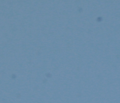

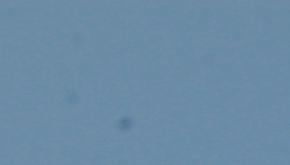

Cielo, F22, crop al 100%.
Ce n'è un po' dappertutto...
Se mi confermate che è solo polvere sono più tranquillo, qui ho trovato ampie discussioni a riguardo.
Grazie ancora a tutti...

la mia polvere è così
quindi o sei un caso da 0.001% o anche tu hai solo polvere Smile

polvere Ok!
