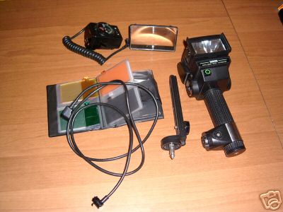

Flash Sunpak auto zoom 3600. Il venditore dice che inlude un adattatore TTL per Nikon e un cavetto che dovrebbe adattarsi a tutte le marche.
Se è una macchina senza sistema ttl integrato solo nikon poichè nel pacchetto vendo adattatore ttl per nikon, altrimenti con il solito cavetto esterno tutte le marche penso anche per la Tua poichè dovrebbe sgruttare il sistema ttl integrato della macchina. Saluto. Stefano
Col cavetto ovviamente non si può utilizzare vero? Pensate che l'adattatore ttl x Canon possa essere reperito con facilità?
Ringrazio chiunque saprà darmi indicazioni.. Maiale

Lo puoi usare con il cavetto montando sulla slitta un accessorio che ti permetta di avere la presa del "contatto caldo", però l'uso è solo in manuale o automatico con lòa cellula montata sul flash, in poche parole se ce l'hai va bene, altrimenti non è che sia proprio comodo quindi... non cercarti rogne.

Dimenticavo di aggiungere che ho lo stesso problema con ttl sca di un Metz che sia in Fowa che Canon mi hanno detto non essere compatibili per cui il flash (45CT4) lo uso in automatico con la sua cellula e con il metodo che ti ho descritto sopra.

Avrete capito che si trattava di cogliere un'occasione (Ebay) senza sapere se di occasione si trattava in effetti. Il prezzo era molto buono come buono mi pareva pure il flash, anche avessi dovuto spenderci qualche altro soldo sopra per un adattatore (immaginavo appunto qualcosa di simile a quello che mi hai descritto)..
Davo per scontato l'uso in manuale, l'unica cosa è che comprarlo senza essere CERTO di poter trovare con facilità un adattatore sarebbe stata una ca___ta Rolling Eyes
