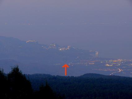

Gentili amici,
ho riscontrato un problema sulla mia panasonic fz50. Mi sono accorto che sulle foto, soprattutto in quelle realizzate di sera su paesaggi, compare un piccolo alone perfettamente tondo quasi al centro della foto. Non ci sono macchie sull'obiettivo. Cosa può essere? Avete riscontrato tale problema anche voi? Chiedo aiuto.

se sei di fronte ad una luce forte potrebbe essere quello, nel caso io tiro un pò a x2 o x3, la prima volta che ho visto sfere nelle mie foto stavo ad un concerto con la fz20 per un attimo ho avuto paura di aver rotto la fotocamera poi ho zoomato leggermente ed è tornato tutto nella norma, ora se le vedo con la fz50 non mi spavento Smile il ke aiuta Smile

prova a postare qualche foto così cerchiamo di capire
io una volta con la FZ5 fotografando un elicottero che faceva salvataggio sul mare mi veniva un forte alone come di sfuocato subito sotto l'elicottero , poi ho scoperto che era l'aria calda prodotta dall'elicottero che era visibile anche a occhio nudo ma sulla foto mi sembrava qualcosa di opaco.

vi invio una foto così che possiate rendervene conto
prova foto con macchia

si direbbe una goccia di condensa che ha lasciato un residuo sul sensore, da mandare in assistenza a pulire direi, allegando la foto che dimostra il difetto.

MessaggioInviato: Mer 11 Lug, 2007 7:43 pm    Oggetto: Rispondi con citazione
domani la porto in assistenza... speriamo che me la danno entro una decina di giorni, dovrei partire e la macchina mi serve...
