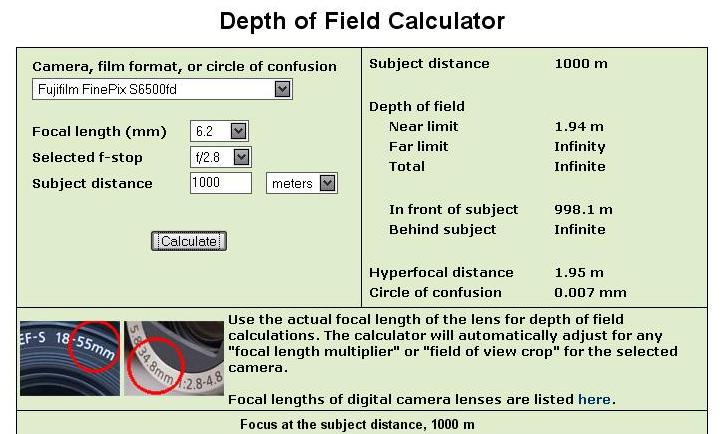

Visto che un'immagine vale più di mille parole ti riporto due schermate esemplificative:
Nella prima ho inserito la focale minima 6.2 mm con un soggetto posto a 1.000 metri (dunque Infinito) con un diaframma F/2.8.
Il programma mi da i seguenti dati:
Subject distance (distanza soggetto) 1.000 m
Depth of field
Near limit: (Limite vicino) 1.94 m
Far limit: (Limite lontano) Infinito
In front of subject (davanti al soggetto, dunque tra il soggetto e te) 998.1 m patendo da 1.000 m
Behind subject (dietro al soggetto) Infinito
Hyperfocal distance (distanza iperfocale) 1.95 m
In parole povere tutto ciò che sta tra 2 metri e infinito è a fuoco.

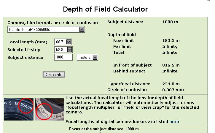

Nella seconda ho inserito la focale massima 66.7 mm con un soggetto posto sempre a 1.000 metri (dunque Infinito) con un diaframma F/2.8.
Depth of field
Near limit (Limite vicino) 183.5 m
Far limit (Limite lontano) Infinito
Total Infinite
In front of subject (davanti al soggetto, dunque tra il soggetto e te) 816.5 m patendo da 1.000 m
Behind subject (dietro al soggetto) Infinite
Hyperfocal distance (distanza iperfocale) 224.8 m
In parole povere tutto ciò che sta tra 225 metri e infinito è a fuoco.
Come vedi i valori cambiano notevolmente passando dalla focale minima (grandangolare) a quella massima (teleobiettivo)

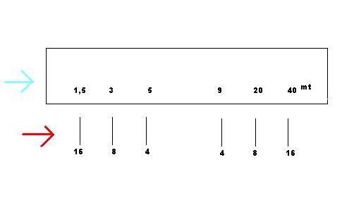

Provo a spiegartelo:
In quasi tutti gli obiettivi c'è una "scala di profondità di campo" (freccia rossa nell'obbiettivo dell'esempio) con dei numeri, disposti simmetricamente, che indicano il diaframma. Questi numeri fanno riferimento alla distanza da messa a fuoco (freccia azzurrina) che si trova sopra. Ora tutto ciò che si trova in distanza compresa tra i due estremi della "scala" che fanno riferimento al diaframma che stai usando sarà a fuoco.
Esempio (vedi disegno)
a f/4 srà a fuoco tutto ciò che si troverà tra 5 e 9 mt da te, a f/8 tra 3 e 20 e a f/16 tra 1,5 e 40 mt (quindi diaframma + chiuso = + profondità di campo)
Spero di esser stato chiaro!
