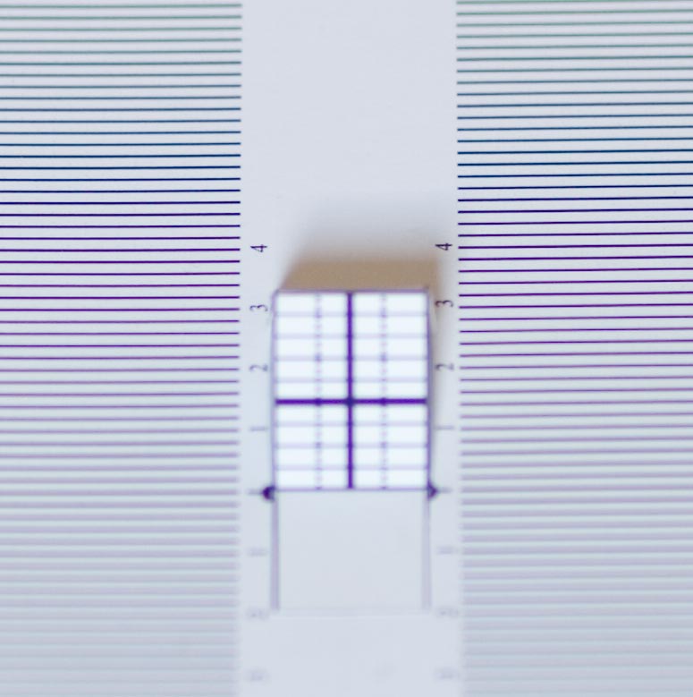

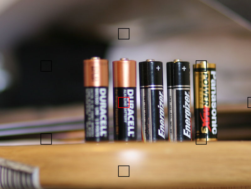

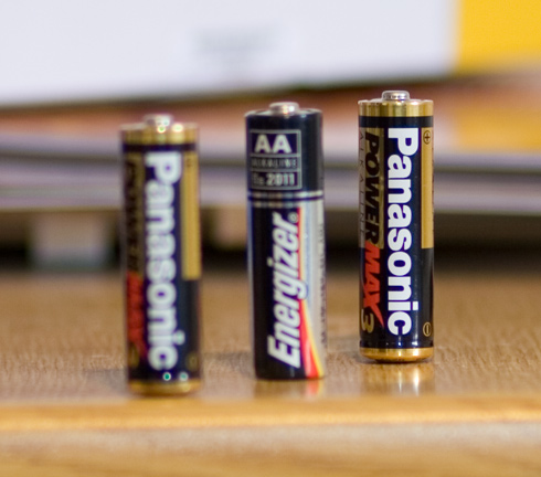

Mi è appena ritornata dall'assistenza la 20D. L'avevo mandata per far sistemare un problema di front focus con l'EF 100 f2 e l'EF 70-210. Il risultato è che ora ora soffre di back focus ma molto più accentuato di prima!
Oltretutto, quello che sembrava un intervento che si poteva fare in garanzia, mi è costato un centinaio di euro perché hanno detto che anche gli obbiettivi erano da registrare. La cosa ci poteva stare, ma visti i risultati comincio a pensare che sia una balla.
Qui sotto 2 test, il primo un po' improvvisato con 3 batterie messe a 3 centimetri una dall'altra (il fuoco su quella centrale), il secondo più rigoroso.
Le foto sono fatte con il 100 f2, ma anche con l'altro la situazione è analoga.
Possibile che sia sfuggita una cosa del genere?
Qualcuno ha avuto esperienze analoghe?
Ora ho chiamato al centro assistenza ma dovrò riprovare a gennaio perché oramai non c'era più nessun tecnico.
 Dimensione:  70.97 KB
 Visualizzato:  File visto o scaricato 12400 volta(e)
 Dimensione:  62.94 KB

MessaggioInviato: Lun 26 Feb, 2007 6:31 pm    Oggetto: Rispondi con citazione
La saga continua e non finisce.
Dopo un ulteriore mese e 13 giorni di attesa mi è rientrata la macchina , fortuna che avevano detto che si sarebbero sbrigati. Da notare la coincidenza : 20 febbraio ultimo giorno di garanzia, 22 febbraio mattino mi chiamano per avvertirmi che la macchina è pronta.
Ho la macchina da 3 giorni ed ho scattato un sacco di foto, nelle condizioni più disparate, per vedere se l'hanno sistemata. Responso: non hanno cambiato nulla. Trattieniti Incavolato
Non ne posso più Crying or Very sad Non voglio più sapere nulla di qui farabutti foto check-up. Solo che ora, dopo 3 mesi di attesa, mi ritrovo fra le mani questa macchina che non posso usare con un'apertura maggiore di f5.6, quando la prendo in mano mi viene un gran nervoso che mi passa la voglia di fotografare.
Non so come fare. Ho provato a contattare il centro assistenza RCC Canon di Peschiera Borromeo, ma mi hanno detto molto genericamente che per un preventivo devo prima fargliela avere e anche per i tempi sono stati molto generici. Non so se fidarmi o lasciar stare, poi vorrei avere anche un'idea dei possibili costi prima di spedirla.
 Dimensione:  61.49 KB
 Visualizzato:  File visto o scaricato 11999 volta(e)

Viste le foto c'è poco da dire, il problema c'è eccome... Ho fatto due prove pile con la mia 5d e diverse lenti a min distanza e TA e non sgarra di nulla... Questa 20d è proprio malmessa.
