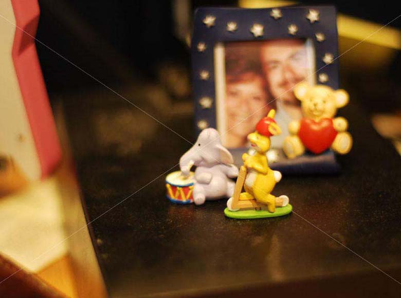

Va bene, allego quelli che ho appresso.
Ormai è diventato un incubo, anche perchè a Giugno avrò diversi 'appuntamenti' in famiglia (matrimoni, nascite, ecc.) e dover chiudere il diaframma per poter avere maggiore PdC sui ritratti mi scoccia un pò... sopratutto con ottiche molto luminose.
Senza contare che la spedizione in LTR la farò, a questo punto, a Luglio!!!
Al di là di questo la D200 è meravigliosa... però dopo 3 mesi che l'ho acquistata Crying or Very sad

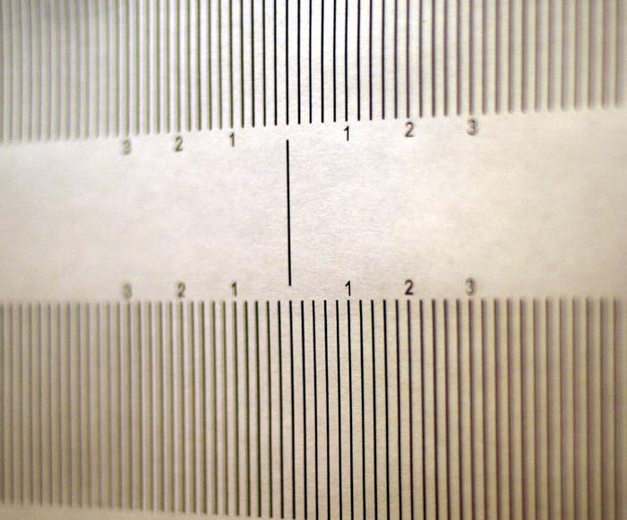

lucnikon
Iscritto: 10 Ago 2006
Messaggi: 395
MessaggioInviato: Mer 30 Mgg, 2007 11:02 am    Oggetto: Rispondi con citazione
plxmas ha scritto:
posta sopratutto i test con il focus chart, senza togliere gli exif.
fatti sia con il 50mm, che col 20-35 che con l'80-200.
Le due sopra sono crop al centro (per alleggerire le immagini).
Sulla prima ho evidenziato il punto di MaF (in realtà è a fuoco il monopattino), sulla seconda a macchina ben poggiata (Mup) ovviamente ho puntato la barra verticale.
Scusa, perchè gli exif, tanto la cosa importante è tempo/diaframma?
