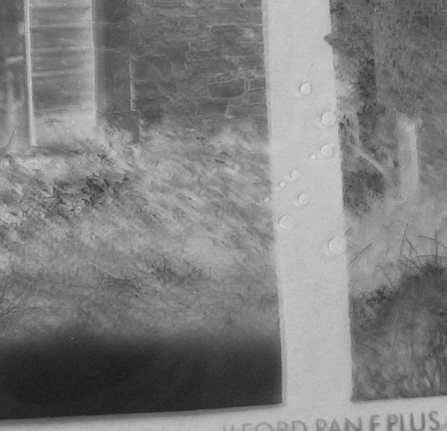

L'antefatto: rullino di foto in posto tanto bello quanto difficile da raggiungere, ergo: foto + o - "irripetibili".
Mi accingo allo sviluppo casalingo in un raccoglimento religioso e nella massima concentrazione; eseguo tutto con scrupolo, sviluppo in id11 1+3 15 min 20 °C (è una panf), stop in acido acetico come da fotoricettario, fix agefix come da istruzioni, imbibente e asciugatura.
Non ricordo anomalie o errori, da una prima ispezione visiva a pellicola bagnata mi sembra "tutto ok".

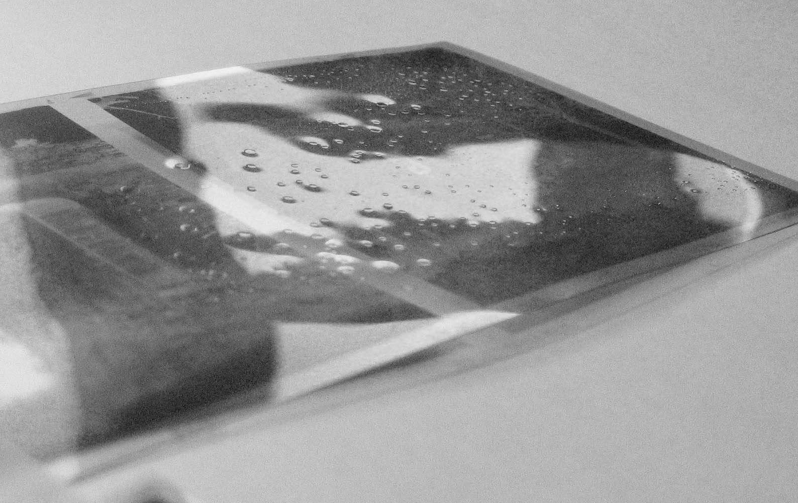

Il risultato lo vedete in queste due immagini, riprese con la compattina:
2 fotogrammi su 10 sono ricoperti di "goggioline", circolari, di varia grandezza e IN RILIEVO.
Come se il supporto fosse punzonato da non so cosa.
L'emulsione mi sembra pressochè intatta, l'immagine c'è anche dentro alle gocce

che è successo???
Dove, e Cosa ho sbagliato???
CHE è SUCCESSO?!?!?!????
o sono stato talmente sfigato da aver comprato l'unico rullo ilford maffone di tutta la partita???
Aiutatemi!!!

ma è ancora bagnato? non è semplicemente acqua che asciugandosi andra via? Mah spero...

Dacci altri dati
Da che parte stanno le macchie circolari dalla parte dell'emulsione o da quella del film.
Escluderei le bolle d'aria rimaste attaccate all'emulsione durante la fase dello sviluppo.
Se così fosse dovrebbero stare dalla parte dell'emulsione, essere incavate tipo cratere e sopratutto dovrebbero essere completamente trasparenti.
Se invece come dici sono in rilievo tipo cupoletta e, per come mi sembra di vedere stanno dalla parte dell'acetato, allora direi che sono residui di inibente o qualcosa che era nello sviluppo/arresto/fix che si è attaccato lì.
Prova a pulire delicatamente con un panno morbido e umido senza toccare l'emulsione.

la pellicola è gia asciutta; lo sviuluppo l'ho fatto una settimana fa.
mi sembra proprio un difetto fisico, tridimensionale!
nel senso: da un lato c'è il bozzo, dal lato opposto c'è la depressione!
Ora come ora non mi ricordo esattamente i lati, però, a memoria, mi sembra che il rigonfiamento sia sul lato dell'emulsione, mentre la "valle" sta sul lato dell'acetato.
dalla prima immagine mi sembra sia visibile, attorno alla "goccia", un intorno deformato, come se fossero le discese che portano al fondo di un cratere.
sembra una cosa meccanica, ma non riesco assolutamente ad immaginare come e con cosa possa averle provocate (sempre che sia colpa mia...)
Il caricamento in spirale si è svolto in assoluta normalità, senza impuntamenti e senza tensioni...

Non è che è bollita? Cioè vedo che sono sparse su tutto il fotogramma e di dimensioni diverse quindi escluderei qualcosa di meccanico. Non è che hai tenuto la pellicola in qualche zona particolarmente calda (fotocamera al sole per lungo tempo, in macchina al sole, ecc.)

A vedere così mi sembra che si è bozzata e poi le bozze sono rientrate schiacciandola.
Quello che mi verrebbe da pensare sarebbe sporco nel rullo o nel rocchetto o nel caricafilminspirale che ha bozzato il negativo e che poi si è rischiacciato avvolgendolo.
In tanti hanni non ho mai visto robe simili, e non ho mai pescato una pellicola ilford difettosa. Di altri marchi si, ma ilford no.

tenderei ad escludere la bollitura... la giornata era molto calda ma credo che le pellicole, nella fotocamera prima e nella borsa poi, non abbiano in nessun modo superato i 40 gtradi a dire tanto... mi sento abbastanza sicuro di questo perchè dove stava la borsa stavo io, e in caso di 40 °C o giù di lì me ne sarei accorto... Very Happy
lo sporco? mah, di solito la macchina è abbastanza pulita; e poi come dimensioni dei bozzi dovrei quasi pensare a dei sassolini, non so... il caricamento in spirale lo eseguo a mano, senza caricafilm; semplicemente la srotolo dalla sua carta e poi la inserisco nella spirale, di solito toccando con le dita solo i primi 1 o due centimetri iniziali.
Qui le macchie stanno circa a 2/3 del rullo, per le esposizioni 9 e 10, per intenderci...

A me sembra una aggressione chimica di qualche solvente, che ha squagliato il supporto, quando l'hai appesa ad asgiugare hai detto che sembrava normale, sinceramente una devastazione simile si vede anche se è bagnata, per cui ritengo che il danno sia avvenuto successivamente all'asciugatura, sembra una vaporizzazione di liquido o spray. Rolling Eyes

Se l'hai lasciata appesa in bagno, non è che qualcuno è entrato e ha usato deodoranti, profumi o lacca per capelli ? Rolling Eyes

in effetti in famiglia siamo in 4, quindi un sacco di gente è entrata in bagno nei giorni in cui asciugava....
Però mi sentirei di escludere questa opportunità perchè:
io la pellicola la metto ad asciugare appendendola dentro un tubo per fogli da disegno, che appoggio in un angolo e chiudo con un velo per impedire l'ingresso della polvere.
qualcuno avrebbe dovuto spruzzare la bomboletta proprio dentro o sopra il tubo, e il danno è circa a metà della lunghezza della pellicola, non all'imboccatura del tubo, il posto + ovvio se il danno chimico venisse dall'alto...
